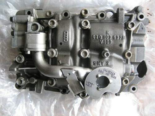

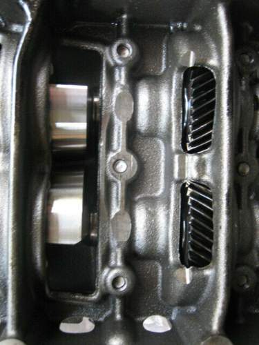

Mit dem Unterschied, dass das Castrol bei LL-Verwendung (30 tsd km oder max. 2 Jahre) zu Ablagerungen im Motor neigt und das Shell nicht. Es gibt ausreichend Berichte darueber.
Das mit den Ablagerungen kann ich definitiv nicht bestätigen. Als ich damals beim B6 einen Schaden am Ölpumpentrieb hatte, konnte keine finden. Im Gegenteil, die Ölwanne war sauber genauso wie das Ausgleichwellenmodul :)
