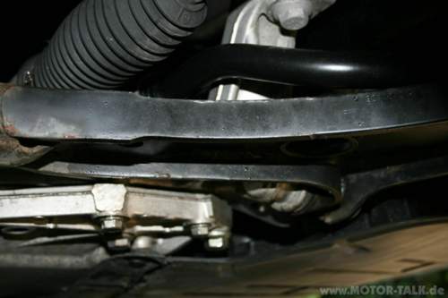

Hab heute endlich die festgefressene Vielzahnschraube der unteren Motorabdeckung rausgebohrt.
Bei meinen letzten Ölwechsel im Dezember lies sich die hinterste Vielzahnschraube rechts nicht mehr lössen. Fest durch Rost! Der Schrauben Kopf hin!
Durch den Rost war der Schraubenkopf dann schnell rund. Auch mit einer Zange war es nicht möglich die Schraube raus zu drehen. Heute habe ich sie raus gebohrt, Gewinde nach geschnitten. Des gleichen habe ich die anderen beiden Schrauben mitte und links hinten auch gleich raus gemacht , hier auch das Gewinde nach geschnitten.
Zu guter letzt habe ich die Vielzahnschrauben gegen welche mit Maschinenkopf M6 aus Edelstahl ausgetauscht. Vorher noch die Gewinde gefettet. Die Schrauben werden mir beim nächsten Ölwechsel kein
Ärger mehr machen.
Ich kann nur jedem empfehlen diese hinteren drei Schrauben auszutauschen wie ich es heute gemacht habe. Besonders bei schon älteren Caddys , meiner wird 6 1/2 Jahr und der Rost schlägt an den Schrauben zu!

eigentlich wollte ich was sinnvolles schreiben denn bei mir hat die werkstatt eine schraube abgerissen und ich hab dann den steckengebliebenen rest rausgebohrt und auch das gewinde nachgeschnitten...

Habe ich beim Bohren gemerkt, waren Alu Spänne. Gut das ich einen Alten fahr mit

Zufällig hatte ich heute Zeit die Marderschäden an meinem Hugo zu beseitigen. Und was fiel mir bei der "unteren Motorabdeckung" auf? Richtig, diese drei M8 Schrauben wurden vom Werk her in Edelstahl ausgeführt (jedenfalls bei meinem MJ12). Was es aber nicht besser macht ist das die "Unterlegscheiben" der Schrauben nun wieder nicht nach V2A aussehen. Die Schraube an sich wird nicht so schnell wegrosten und auf der anderen Seite drücken die Scheiben ja bekanntlicher weise nur auf Plastik. Aber es war ja fest bei Holger, warum dann die neu berechneten Schrauben. Gut, ich habe nicht nach der Festigkeit und dem Anzugsdrehmoment geschaut, aber selbst minderwertige V4A Schrauben mit Sechskantkopf würden die Plaste oben halten. Könnte also nur die "federnde" Spezialunterlegscheibe der Grund für den Wechsel gewesen sein.
[EDIT] A bissele blauen Schraubenkleber ist doch immer im Werkstattwagen. Droppen droff, un jut!
