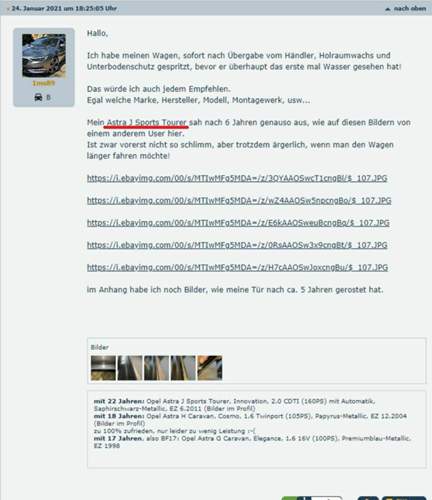

Ich habe meinen Wagen, sofort nach Übergabe vom Händler, Holraumwachs und Unterbodenschutz gespritzt, bevor er überhaupt das erste mal Wasser gesehen hat!
Das würde ich auch jedem Empfehlen.
Egal welche Marke, Hersteller, Modell, Montagewerk, usw...
Mein Astra J Sports Tourer sah nach 6 Jahren genauso aus, wie auf diesen Bildern von einem anderem User hier.
Ist zwar vorerst nicht so schlimm, aber trotzdem ärgerlich, wenn man den Wagen länger fahren möchte!

im Anhang habe ich noch Bilder, wie meine Tür nach ca. 5 Jahren gerostet hat.

Komisch, dass mein Insi B jetzt erst 3,5 Jahre alt ist, ich aber von einem Auto spreche, das schon über 5 Jahre alt ist:confused:
Ich kenne auch keinen Insignia B der bereits 5 Jahre alt ist, meines Wissens gibt es den erst seit ca. 5,2017 :eek:
Ich habe nirgendswo geschrieben, dass dies an einem Insi B wäre!
Es handelte sich um mein Vorgängerfahrzeug "Opel Astra J Sports Tourer"
Aber selbes Problem mittlerweile bei mehreren Produkten gesehen!
Dass ein Fahrzeug nach 5 Jahren schon so rostet, ist eben nicht üblich, also eine Ausnahme, und damit das bei meinem neuen Insi nicht noch einmal vorkommt, habe ich ihn direkt Konserviert, somit im Juli 2017 und nicht vor 5 Jahren!
Was ist daran nicht zu verstehen?
Die Türblätter sind nur noch verklebt, wenn das nicht einheitlich im Werk durchgeführt wurde, aus welchen Gründen auch immer, sammelt sich die Feuchtigkeit und das Wasser zwischen den Blechen unten an der Fals (somit in der Türe). Da bringt die Dichtnaht dann auch nichts mehr, wenn der Rost von Innen kommt! Darum jetzt erst recht die Vorsorge, und das kann ich jedem, der seinen Wagen länger behalten möchte, nur empfehlen, außer dir natürlich ;)
