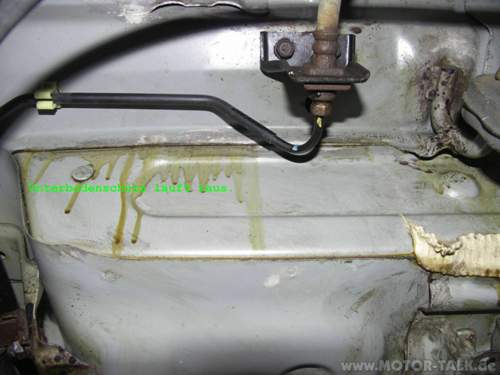

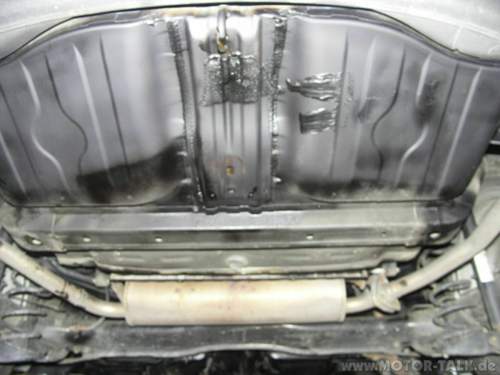

Ich habe 4 Flaschen Unterbodenschutz auf den gesamten Unterboden und 2 Flaschen Hohlraumkonservierung in die Schweller gebracht. Aber Unterboden hätte noch 1-2 Flaschen mehr sein können. Naja, hab jetzt auch schon 170tsd Km runter und es ist auch nicht mehr leise im Wagen. Aber damals war der Vor - Nachher Effekt sehr deutlich zu hören. Und es gab keinen Grund diesen Geschwindigkeitsbereich zu meiden.

Sag mal was hast du für einen Unterbodenschutz genommen? Das schaut voll Profi Mässig aus. Silber/Alu...
Silber! 😁
Neeiiin, Das ist schwarz/Dunkelbraun. So lieb hab ich mein Auto nun auch nicht!
Der Blitz hellt es auf. Und es hätte auch noch etwas dicker Aufgetragen sein können. Aber die Werkstatt hatte nur 4 Flaschen bestellt und dachten es reicht.
Es ist auch recht dünnflüssig und tropft runter. Aber das wußte ich und hatte schon alte Sachen angezogen.
Die freie Werkstatt wollte mir das auch ausreden "So was macht doch heute keiner mehr!" Doch, ich. Unsere Trabbis haben wir auch auch mit Öl/Graphit-Mischung eingejaucht und durch Sand gejagt. Und da war das meiste aus Plaste.

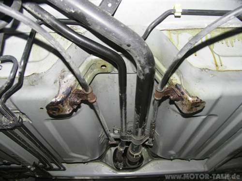

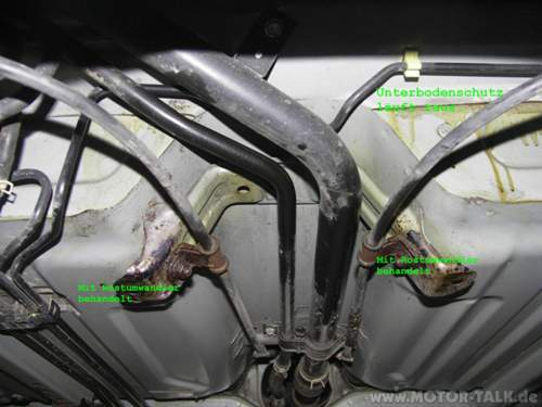

Ich habe voher die leichten Roststellen mit Sandpapier gereinigt und mit Rostumwandler behandelt. Siehe Fotos. Sonst bringt der Unterbodenschutz auch nix. Wenn ich mich recht erinnere, hab ich dann den Civic eine Nacht so stehen lassen müssen, zum einwirken.
Danach erst die Hohlräume konserviert. Zu den Flaschen gibt es ein Schlauch mit Sprühkopf, der fächert und vernebelt den Strahl. Damit überall was hingelangt. Wenn du den Schlauch z.B. in den Schweller steckst, sieht du ja nicht was es macht. Ich habe immer grob angehalten, um zu sehen wie weit ich drin bin. Dann in den Schweller rein mit dem Schlauch, und sprühen, dabei langsam und gleichmäßig zurück ziehen. Das tropft dann aus den Ritzen raus, dann ist richtig.
Der Unterbodenschutz danach, wird einfach aufgesprüht. Auf die Flaschen stand extra, das es auch ein Antidröhnmittel beinhaltet. Ob das bei allen Sorten so ist kann ich nicht sagen. Mir war das aber wichtig, da ich diesen Gedanken, das es eventuell auch dieses Dröhnen vom Motor bei 150 Km/h dämpft, schon im Hinterkopf hatte.
Und wie gesagt, bei der ersten AB-Fahrt war ich überrascht und voll begeistert.
Die Arbeit hatte sich gelohnt. Er war merklich leiser geworden.
