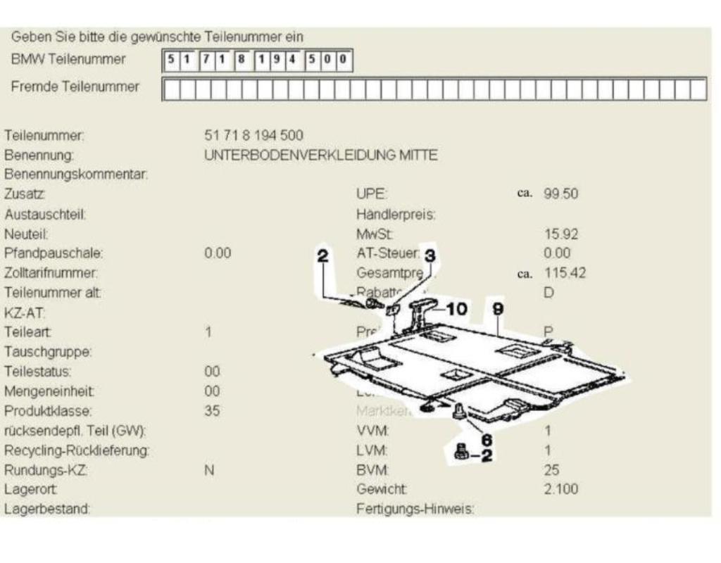

Hi Leute,
gibt es ein Unterbodenschutz für Motorraum( wo der Motor von unter abgedeckt ist), wenn ja was kostet er bei BMW, würde gerne so was haben.

Passen beide gleichzeitig aber ned,entweder oder,wobei die zweite Verkleidung ne Aluplatte is.Kann beides zudem ned montiert werden,wenn man ein Cabrio hat oder das Cabrioversteifungskreuz verbaut hat.

beim Kreuz paßt maximal die,die auch bei der M-Schürze montierbar ist.
Beide hier zuletzt angehängten Teile passen nicht,da sie direkt unter der Ölwanne sitzen,wo dein Kreuz aktuell sitzt.

Dachte das Teil:
Mittelabdeckung
..würde dennoch bei mir noch passen.
Ne M-Schürze hab ich montriert.
Welches Teil genau kann ich denn da
deiner Aussage nach zusätzlich noch montieren?

Wäre wohl Teil 1 hier, welches du meinst?
Teil 1
Die Mittelabdeckung paßt nicht,nein.
Und ja,Teil 1 wäre hier beim M-Paket noch zu verbauen,wenn man durch die Schürze die Straße sehen kann.

mit Unterfahrschutz dachte ich ist immer die schutz untern kühler gemeint - der zwischen den beiden flügel kommt. also unter (öl-)kühler
Der Unterfahrschutz (Klick) kommt direkt unter die Ölwanne und wird an den Punkten verschraubt,an denen das Versteifungskreuz beim Cabrio montiert ist.
Was du meinst hat nichts mit Unterfahrschutz zu tun,das leitet nur den Luftstrom.
