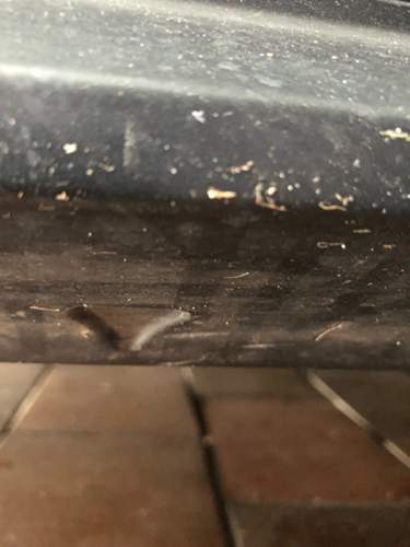

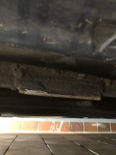

Durch das Ansetzen des Wagenhebers an der vorgesehenen Stelle auf der Falz drückt sich der Unterbodenschutz weg, so dass dann teilweise das Metall (hoffentlich noch gut verzinkt) hervorscheint.
Teilweise löst sich der Unterbodenschutz sogar in kleinen Stücken.
Bei meinem Vorgönger (A6 4F) gab es eine Kunststoffaufnahme für den Wagenheber - sowas fehlt hier gänzlich.
Einen alternativen Ansatzpunkt zur Falz habe ich bei dem B9 nicht gefunden.
Habe mir eine Sprühdose Unterbodenschutz zugelegt und bessere dann die "blanken" Stellen zum Beispiel nach dem Radwechseln gleich mal aus.
Wie geht ihr damit um?

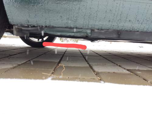

Ich habe gerade ein Bild gemacht und die von mir vermutete Falz rot markiert. Ist das die gemeinte Falz für den Rangierwagenheber?
[Von Motor-Talk aus dem Thema 'Ansatzpunkte Rangierwagenheber (Foto?)' überführt.]
Audi A4 Avant 8W Falz Rangierwagenheber
ja, das ist die Falz. Es gibt dafür auch Aufsätze für den Rangierwagenheber...

Ich benutze gar keine Auflagen mehr sondern setze gleich den Metallteller vom Rangierwagenheber an; hat den Vorteil, dass der Unterbodenschutz nur an zwei kleinen Stellen weggedrückt wird und die versiegele ich anschließend mit Sprühwachs. Mache ich jetzt seit 5 Jahren so und da gammelt nix 😉 Und der Falz wird auch nicht eingedrückt! Trotz der schmalen Auflagefläche vom Metallteller...
@Free_Thommy schrieb am 2. April 2022 um 13:11:25 Uhr:
Oh ok...
Aber die Falz wird nicht eingedrückt?
Du setzt aber genau an der Falz an? Sprich mit den Teller genau auf die Falzkante?
Ja, genau! Ich muss aber dazu sagen, dass ich keinen 0815 Rangierwagenheber für 50€ benutze sondern einen relativ Großen für SUV's mit einem entsprechend großen Teller. Den "teile" ich mir mit meinem Vater; der fährt nämlich 'n Q5 und da braucht's eine stabile Ausführung mit entsprechender Hubhöhe. Marke habe ich gerade nicht im Kopf...die Auflagepunkte vom Teller sind nur jeweils ca. 4-5mm breit. Aber wie ich bereits schon geschrieben habe; die Falze werden nicht eingedrückt. Würde ich sonst auch nicht so machen 😉
Nachtrag: Wagenheber Marke Verda, 3t Traglast...und wiegt 26kg...das Biest! 😁
