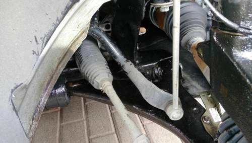

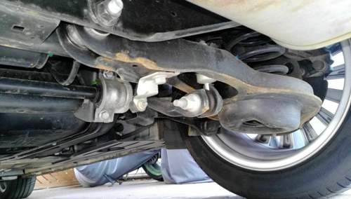

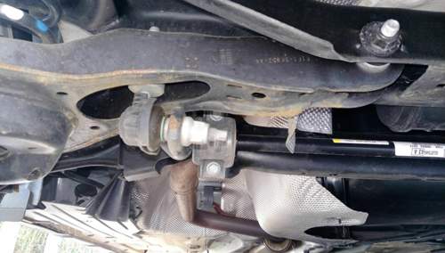

Ich wollte euch nur mal dran teilhaben lassen dass ich mein Auto nun angefangen habe zu versiegeln.
Habe mich im Laufe der Woche mit nem Pinsel bewaffnet und die Radkästen, sämtliche Achsträger und Teile davon mit FluidFilm versiegelt. Das bisschen Kantenrost vorher habe ich mich Pelox RE behandelt und entfernt. Der Unterboden selbst ist meiner Meinung nach gut mit Unterbodenschutz voll.
Gibt es am Focus Limousine noch spezielle Ecken die ich versiegeln sollte?
Schönes Wochenende euch allen :-)
Vorher mit Kantenrost
Nachher
