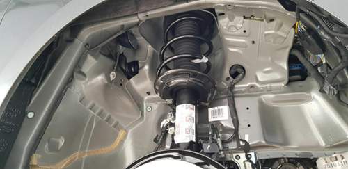

So sieht der MK4 Vignale ab Werk aus (Bilder 1 bis 4). Bilder 5 bis 8 nach Unterbodenwachs.
So muss es dann aussehen. TOP

Ja wurde vor Erstzulassung gemacht. Der Händler hat eine Dinitrol-Station, es wurden auch die Hohlräume gemacht. Es wurde Dinitrol 3431 für Hohlraum und Dinitrol 4941 für Unterboden verwendet. Kosten waren mit alles zerlegen und wieder anbauen insgesamt 400€.
