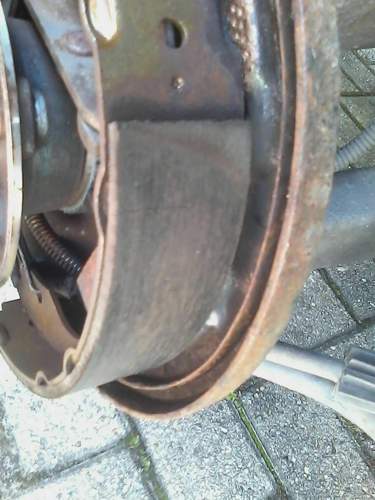

So...heute nochmal das Ganze auseinander gehabt...
Achja...bevor ich´s vergesse:
Ätttt...ähhh...ROOOOBEEERT!!!!
Wenn die bei Deinem wirklich so besch...eiden bremst, wie Du´s beschreibst, dann wird´s wohl auch bei Dir mal Zeit für ´ne Überholung...gelle! 😉
@bstid: Die Seile sollen irgendwann nächsten Monat neu, wenn ich den Kat tausche, denn um die zu tauschen muß (wegen der Hitzeschutzbleche, die so geschickt über der `Verteilvorrichtung´ der Handbremse montiert sind 🙄) eh die Auspuffanlage ab, und das werd´ ich dann alles in einem Abwasch erledigen.
Aber: Macht das wirklich so viel aus?
Ich meine...die stellt sich doch nach...und `weicher´ werden doch die Züge eigentlich nicht...oder!?
Und nu zum Goofy seinen Vorschlag 😉 :
Aaaaaalso...das Schleifbild ist eigentlich über den kompletten Belag ziemlich gleich...wenn da nicht diese seltsamen `Schrägen´ wären.
Ich häng da gleich mal ein paar Bilder an, auf denen das (wenn die Kamera vom Handy nicht so dermaßen besch...eiden wäre...)...noch besser zu erkennen wäre.
Als erste Maßnahme habe ich jetzt mal (wie empfohlen) `eingeebnet´...dazu einfach mal spaßeshalber alles so weit angeschliffen, daß es ebenmäßig war und keine `alten´ Schleifmarken mehr zu sehen waren. Dann die Nachsteller etwas gelöst...120er Schmirgel passend geschnitten...in die Trommel geklebt...Trommel drauf.
Dann einmal Motor an, Bremspedal einige Male betätigt...Handbremse einige Male angezogen und wieder gelöst, damit sich alles wieder grob einstellen konnte.
So...nu die Trommel von Hand so lange gedreht, bis die Schleifgeräusche aufhörten...danach das Ganze nochmal.
Erfolg dieser Maßnahme bisher: Die Handbremse `packt´ jetzt schon merklich (aber nicht wirklich erheblich...) besser.
Betriebsbremse `packt´ dagegen erheblich spürbar besser zu als vorher.
Bei der Probefahrt (mit zeitweise leicht angezogener Handbremse) fiel mir dann folgendes auf:
Beim normalen Bremsen (also Handbremse komplett gelöst) ahbe ich einen sehr `sanften´ relativ langen Pedalweg bis die Bremse `kommt´...ein richtiger `Druckpunkt´ ab dem die Bremskraft stark ansteigt ist nicht spürbar.
Ziehe ich jetzt die Handbremse so weit an, daß eine minimale Verzögerung spürbar wird, dann brauche ich den Fuß nur auf´s Pedal legen und minimal Druck ausüben, um eine schon erhelblich spürbare Bremswirkung zu bekommen. Es sind dann nur (gefühlte) 2-3mm Pedalweg nötig, bis ein gut spürbarer Punkt erreicht wird, ab dem dann die Bremsen richtiggehend `zupacken´.
Jetzt stelle ich mir natürlich die Frage: Woran liegt das?
Die Nachteller an beiden Seiten arbeiten (soweit ich das akustisch beurteilen kann) einwandfrei, und nach dem Zusammenbau hörte ich beim Tritt auf´s Pedal das (einmalige) `durchrasten´ an beiden Seiten. Kann es dennoch damit zu tun haben?
Oder kann es auch an der Bremsflüssigkeit liegen?
Die sieht zwar sauber (hell und klar) aus, aber ich habe sie selbst noch nicht gewechselt seit ich den Wagen habe...kann also nicht sagen wie alt die ist.
Ablaufender-belag-von-vorn-oben
Ablaufender-belag-von-vorn-unten
Komplette-bremse-rechts
