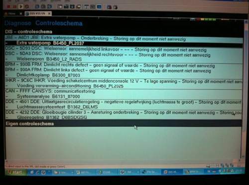

Ich versuche mal:-)
Die Sicherheitssysteme ABS, DSC usw usw benutzen allen das gleiche Messsystem. Unter "Fahrgestell" läuft das ganze. Die Umlaufgeschwindigkeit der einzelnen Räder wird gemessen und verglichen mit einem SOLL Wert. Man kann diese mit DIS auslesen. Das kann die BMW Werkstatt aber z.B. Bosch kann das auch (benutzen andere Software) - und wenn du ein paar Euro springst und einen Laptop hast, kannst du es auch. Aber besser nicht.
Also z.B. Situation ein Reifen zu wenig Luft (hinzu Plattfuss) - Umlaufgeschwindigkeit von diesem Rad ist zu gross - grösser als der SOLL Wert - Kontrolle im Display leuchtet auf. Verstanden? Andere Marken wie Renault benutz(t)en dafür einen Sender in der Felge (Sender nicht Sensor), die gehen oft kaputt beim Reifenwechsel. BMW macht das einfacher und robuster.

Beispiel ABS Störung_DSC greift ein
Sensor im Rad hat Störung
Welche Regeleinheit ist betroffen

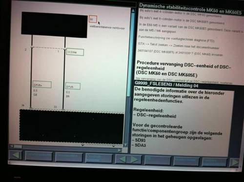

Ich hatte mal die blöde ABS Störung Erfahrung nach dem neue Radlager Vorne montiert waren (in den Bilder festgelegt) dann griff DSC auch ein bis 30 StKm - alle Lämpchen blicken, der Wagen hält kräftig ein, zieht man den Wagen durch geht alles okay. Praktisch hat der Computer den ABS aber komplett ausgeschaltet!!! (das weiss man nicht wenn man kein DIS hat - was soll es, früher hatte man auch kein ABS, aber das ganze Sicherheitssystem hat sich ausgeschaltet....) Man kann lange suchen was das wohl sein kann. Die Ursache war der Geber im Radlager war entweder nicht vorhanden (der Geber ist ein Magnet) oder die Höhe des Magneten hat nicht gestimmt und somit den ABS Sensor nicht aktiviert. Das Fahrzeug sieht also die Vorderräder nicht drehen, während der Fahrt stehen 0 StKm angezeigt im DIS. DIS sagte als Ursache aber was anderes aus weil woher soll die Software wohl aussagen das keine Geber drin sind???, macht nichts man kann 1 und 1 aus den Daten zusammenzählen. Sehr wahrscheinlich habe ich 2xRadlager von einem Z4 erwischt, die sind Baugleich und auch wieder nicht - leider..... (Z4 wird viel in USA repariert ist logisch, und BMW kennt keinen Unterschied für einen Z4 in Europa oder USA laut Ersatzteilabteilung aber der aftersales market in USA baut wohl eigene Radlager für den Z4 - muss man halt wissen) Also als nächstes die Orginal BMW Radlager von dem 1Ser eingebaut - Problem gelöst! und 100 Euro Extra ärmer und 2x die gleichen Umbauarbeiten gehabt. Letztere ist nicht so schön, so gesehen die 100 Euro Extra ausgeben auch nicht. Die 'falschen' Neuen natürlich wieder erstattet bekommen und 1000x Entschuldigungen....
Und bezüglich den Reifen: wenn z.B. auf einer Achse neue Reifen montiert werden mit Extra 4 mm (?) Profiel KANN der Unterschied zur Gegenüberachse von dem vorherigen Zustand soooo viel anders sein das der neue Zustand nicht angenommen wird bzw. nicht in der eingestellten Toleranz fällt. Und dann kan das ganze System verrückt spielen. Elektronik ist eine schöne Sache kann aber manchmal wenig verzeihen.
