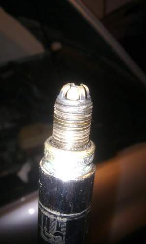

was macht man zu allererst, wenn was am motor nicht passt... ja... zündkerzen anschauen... und siehe da, ich hab noch nie so dermaßen runtergebrannte kerzen gesehen, wie diese 😰 mich wunderts, dass die überhaupt noch gefunkt haben. werde morgen gleich neue besorgen.
aber...

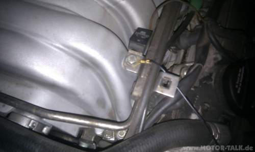

angeblich wurden diese vor rund 45tkm im Jahr 2009 gewechselt bei exact 210052 km... nun hab ich 255tkm auf der uhr stehen. als ich die verkleidungen runtergenommen hab, ist mir aufgefallen, dass da ein nachträglich eingebautes kabel an einem massepunkt (ich schätze für die tfl), welches von einem serienbauteil benutzt wird hinzugefügt ist (siehe bild 1). kann das der grund dafür sein, dass die kerzen so schnell abgebrannt sind, oder ist es wahrscheinlicher, dass die kerzen überhaupt nicht gewechselt worden sind?... naja hier mal bilder von den kerzen... hoffe, dass dies die verursacher sind
Massekabel tfl an "Zündspulenmasse(?)

Kerzen machen nicht solche Geräusche und das Massekabel da stört eigentlich nicht
Sorry, aber das mit den Zündkerzen ist schlichtweg nicht möglich.
Erstens: dein Problem trat plötzlich auf, die Zündkerzen sind nict plötzlich hinüber, das Massekabel ist auch nicht plötzlich aufgetaucht.
Zweitens: Ein Benzinmotor darf sich nicht wie ein Diesel anhören (außer Ford Fiesta), schon gar nicht der V8!!
Da läuft was total falsch im Bereich der Ventile, kannst du glauben!

ok danke werde eure ratschläge morgen überprüfen, desswegen sind die kerzen trotdem absolut im eimer und werde sie trotem tauschen. zumal die 2 kerzen die ich rausgeschraubt hab nass waren und glaube auch nicht mehr gezündet haben...

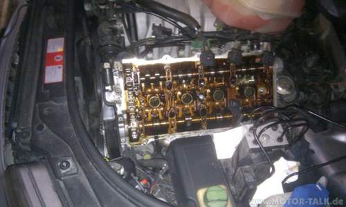

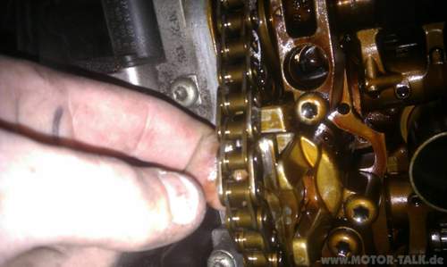

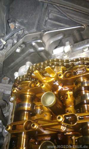

Jo, Jackpot
mir hat's den Kettenspanner bzw. die Kettenführung zerlegt. hatte den Deckel noch nichtmal fingerbreit offen, da kamen mir schon die ersten kleinteile entgegen 🙁
was nun? wie soll ich weiter vorgehen? was muss runter, was raus? Kettenspanner wahrscheinlich komplett neu, oder gibts die führung extra?🙄

Den Kettenspanner würde ich komplett tauschen, die Kette hat sich da sicher schon ein wenig rein gearbeitet. Gleiches gilt für die Kette selbst. Streng genommen solltest du auch das Öl wechseln, da nun sicher einige Metallkleinstteile drin unterwegs sind. Zahnriemen kann drauf bleiben, wenn du die Einlassnockenwelle löst, kannst du den Spanner auch tauschen.
Weiterhin würde ich den Zylinderkopf in aller Ruhe und mit ner guten Lampe nach Kleinteilen absuchen, die müssen da raus.
Beachten: Beim V8 müssen die Schrauben der Lagerdeckel (Nockenwelle) erneuert werden (Anzugsmoment 5Nm + 90°)!
aber wie kann ich die kette wechseln, ohne auch die auslassnockenwelle zu demontieren? kann man die kette denn trennen? und welches spezialwerkzeug benötige ich um die nockenwelle dann wieder einzupassen? gibts das im handel?
