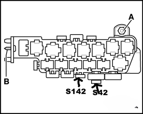

Die Sicherungen für die Kühlerlüftersteuerung sitzen unter dem 8 Fachrelaisträger hinter der gossen Verkleidung unter dem Lenkrad.
Sicherung S 142 5A Zündungsplus [15]
Sicherung S 42 40A Dauerstrom [30]
8-fach-Relaisträger

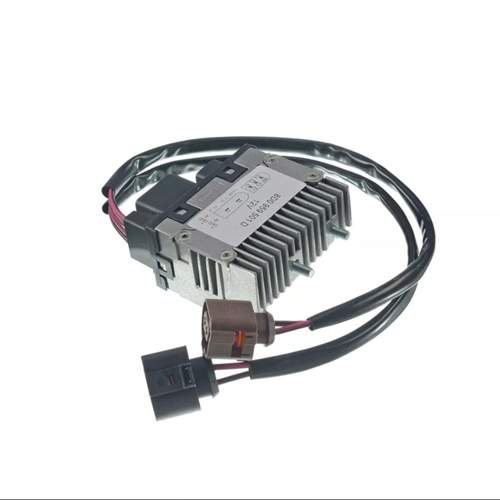

update... habe beide Lüfter mit einer externen Stromquelle getestet und beide funktionieren tadellos. gesteuert werden beide von ein und dem selben Steuergerät welches ich vorn unten links am Kühler gefunden habe.
die sicherungen habe ich bereits geprüft und sind in takt.
egal ob ich warm laufen lasse oder die klima einschalte, es springt immer nur der kleine vorn an und der links neben dem visko bleibt still.
da der kleine Lüfter in der front angeht wurde ich mal vermuten das der Thermoschalter funktioniert oder? wo genau sitzt der thermoschalter?
ein foto des bei mir verbauten Steuergeräts im anhang

Die Lüfter haben am Steuergerät unterschiedliche Ausgänge.
Wenn ein Lüfter funktioniert kann es am Thermoschalter nicht liegen.

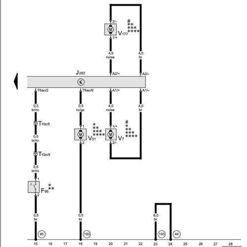

Ich kann dir den Stromlaufplan für die Lüftersteuerung schicken.
Brauche nur ein Emailadresse.

Das wäre dann der V7.
Wenn aus dem Steuergerät nichts raus kommt dann ist eventuell das Lüftersteuergerät defekt.
Der F95 ist nur für einen 2,7 Liter Motor.
Steuergerät für Lüfter für Kühlmittel

ich tippe ja nun langsam eher auf das Lüftersteuergerät.
sollte der test mit dem Lüfter nicht klappen, dann bleibt ja nur noch der Temperaturschalter oder das Steuergerät.
