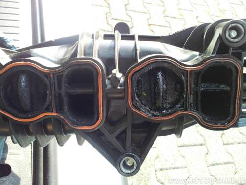

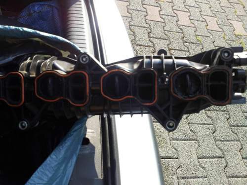

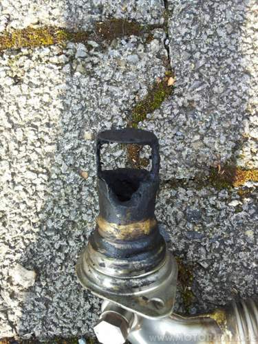

zur Abwechslung mal eine gute Nachricht. Die Ansaugbrücke ist unten. 🙂
Falls ich die Zeit zurückdrehen könnte, würde ich definitiv nicht nochmals machen. Das hat viel Zeit und vor allem Nerven gekostet. Ich habe jetzt keine zwei linken Hände. Tausche öfters selbständig Sachen an diversen Autos, aber die Ansaugbrücke runterzukriegen ist definitv nichts für einen Laien. Dennoch bin ich überaus glücklich, das ich es hinbekommen habe, vor allem selbständig und mit eurer Hilfe. Danke nochmals an alle, die mich privat und öffentlich im Forum unterstützt haben.
Habe selbstverständlich ein paar Fotos geschossen. Und wie ihr unschwer an den ersten drei Fotos erkennen werdet, war eine Reinigung dringend notwendig gewesen. Morgen bringe ich die Sachen zu einem Motorinstandsetzer zur Reinigung und warte dann auf mein neues AGR Ventil und die neuen Schrauben für die Zugstrebe. Der Zusammenbau sollte viel schneller gehen. Bild 4 zeigt die Einlassventile die ich mit Alkohol sauber gemacht habe. Zumindest grob außerlich.
Selbstverständlich gab es auch ein paar negative Punkte.
Bild 5 zeigt die Halterung die ganz am Ende die Ansaugbrücke noch festhält. Diese habe ich leider zerbrochen. Die Brücke wollte nicht ab und ich war mit den Nerven am Ende, da das Teil so fest war. Sollte aber nicht so wild sein.
Was mir größere Sorgen bereitet sind paar Kabel (Beispielfoto 6), wo die Stifte des Haltemechanismus abgebrochen sind. Habe etwas Angst, dass diese sich bei der Fahrt lösen können. Irgendeine Idee ob man die Stecker bestellen kann. Bei Leebmann war jedenfalls nichts zu finden.
Wollte noch Eines erwähnen. Habe inzwischen mit mehrere KFZ Meistern geredet und die haben alle behauptet, dass mein anfängliches Ruckeln von defekten Glühkerzen kommt. Das sei wohl ein bekanntes Problem und die Reinigung der Ansaugbrücke würde nichts bringen. Auf die Frage wieso der Fehlerspeicher leer ist bzgl. der Glühkerzen, kam die Antwort, dass defekte Glühkerzen nicht im Fehlerspeicher stehen. Könnt ihr mal bitte eure Meinung dazu sagen. DAnke
