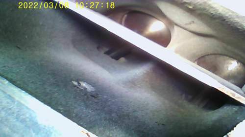

Rückmeldung. BeDi mit Wallnussgranilat gemacht, E Ventil am besagten 3. Zylinder gleich mit tauschen lassen, Problem hat sich NICHT gebessert.
Ruckeln im LL bei 680 1/min , Verbrennungsaussetzter werden dann zeitweise solange hochgezählt bis MKL blinkt.
Gibt aber auch LL Situationen da läuft der Motor recht sanft, ohne ruckeln dann gibt es KEIN Verbrennungsaussetzer.
Manchmal hohles " schlagendes Geräusch im Bereich 3. 4. Zylinder bzw Hochdruckpumpe mit " hohlen" pulsieren Ansaugseitig am Luftfilter.
ratlos:
2 x Kerze 3. Zylinder neu 2x Zündspule 3. Zylinder neu, 1x nun E-Ventil 3. Zylinder neu.
Kette komplett vor 8000 km neu
Kompression vor Wochen prüfen lassen, war 8.50 ca ( vor der BeDI)
Wer weiss hier noch was dazu ??

An die .....Ventilfeder denke ich auch mittlerweile, reicht es da die Zylinderkopfhaube entfernen zu lassen von oben dann es festzustellen, Muss nun ja mittlerweile de Werkstatt mehr und mehr sagen was gemacht werden sollte

Nachdem ja die Mech. BeDi nichts brachte, das E Ventil des 3. Zylinder ersetzt wurde und nun auch noch ne Dose Lambda Benzin ins Benzin getan wurde ist der Motorlauf im LL ansich bissl besser.
Dennoch bei 680 LL Drehzahl je nach dem mal absolut ruhig, NULL Verbrennungsaussetzer, eine Stopphase später, LL schlecht, schütteln und nach ca 20 sec fängt der Verbrennungsausetzer Zähler recht fix nach oben zu wandern...Also Aussetzer
man hört dann auf der rechten Seite ein rhytmisches dunnklers Klopfen, meine zu deuten es ist nur wenn es dann zu Aussetzern kommt
https://vimeo.com/687288730
Hier kann man ein Video des laufenden Motors sehen ,wo man das schlagen/klopfen hört
Was kann das sein ??

Mist wohl schrauben lassen müssen.dh...Ventildeckel runter machen lassen wenn man da nix sieht wohl Kopf. Endoskopiert wurde aber da kam man durchs Aussaugrohr da sah man die Ventile nicht von unten.
Sch...CAVD TSI Motor
