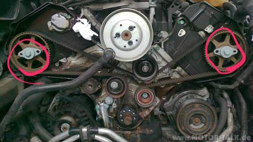

Da die Spannrolle ja schon ordentlich am schreien ist beim gas geben tippe ich drauf das der Riemen übergesprungen ist und somit die steuerzeiten verstellt sind. Ich denke dies zu prüfen wäre im moment erstmal das sinnvollste oder? Jetzt stellt sich mir nur die Frage wie. Gibt es da keine Anleitung für mit der ich arbeiten könnte um das zu kontrollieren?

Nur um zu schauen ob die Markierungen über einstimmen brauchst Du kein Spezialwerkzeug.
Eine lange Latte reicht vollkommen aus wir reden von schauen nicht von einstellen! Und schauen ob ein Fehler vorliegt geht einfach wie hab ich oben ja bereits geschrieben

Wozu Werkstatt um die steuerzeiten zu prüfen?
NW Verkleidung ab langes Lineal nehmen und schauen ob die Löcher Linear stehen und dann Unters Auto KW Sensor raus und schauen ob da das Loch sauber drüber steht!
Klar diese Methode ist zum einstellen ungeeignet aber zum prüfen ob es richtig steht reicht es aus!

Was für Löcher müssen dort linear stehen?
Und was für ein loch muss unten wenn ich den kw sensor raus gebaut habe sauber drüber stehen?
Sorry aber in dem Gebiet hab ich noch nie was gemacht.
Die 4 eingekreisten Bohrungen müssen lienar stehen (Foto 2,8l V6 30v aber bei dir ist es gleich)
Die größeren Bohrungen müssen nach innen zeigen!
Wenn du im Anschluss den KW Sensor rausnimmst kommt ein 8mm Loch mittig zum Vorschein sofern alles richtig steht!
