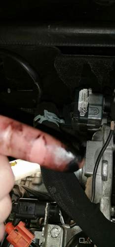

Mein dicker fl cdyc 3.0tdi mit mittlerweile 300tsd km, soweit alles gut. Seit heute wirft er bei Last Öl Rauch Wolken ab. Lässt man den im stand laufen, ist alles soweit okay. Gibt man dem Dampf, kommt nach einer halben Minute der Öl Rauch.
Öl Vermehrung ist keine, Öl vor 4tsd km gewechselt, Pegel gleich geblieben. Klar hat der schon was länger eine kleinere Öl Pfütze am turbo Ansaugstutzen, wie ja fast alle 4fs....
Vielleicht die KGE nicht mehr okay? Der Turbolader verhält sich wie gewohnt, volle Leistung kein gepfeife oder der gleichen.
Meine Vermutung ist..... LLK zu viel Öl drin das er dieses in den verbrennungsraum schmeißt????.
Wäre super wenn da jemand eine hilfreiche Idee hätte.

Nicht gleich den Turbo verurteilen. Die KGE lässt die Dämpfe vor dem Verdichterrad rein. Eine defekte KGE kann mitunter schlechter abscheiden und mehr Öl/Diesel durch lassen. Das gelangt dann vor das Verdichterrad und in die LLK.
Eine defekte KGE kann auch für falsche Kurbelgehäuse Drücke sorgen, was auch zu viel blow-by entnehmen und in die LLK Strecke einführen kann.
Die Welle vom Lader kann man prüfen auf beiden Seiten, Luft & Abgasseite. Beim BMK kommst Du an beide schnell und einfach dran. Öffnen, Wellenspiel prüfen. Leckt auf Abgasseite schon Öl raus, muss der Lader neu. Auf der Verdichterseite ist dank KGE sowieso alles verölt, also schwer zu sagen, ob die Turbo Welle Öl leckt oder es die KGE ist. Ein erfahrener Mechaniker sollte aber in der Lage sein, ein zu hohes Wellenspiel zu prüfen.

Wellenspiel kann ich defenitiv nicht feststellen

Habe mal den Finger in die KGE Rückführung geschoben 🙂 ist das so normal, daß da relativ viel Öl an den Wänden ist?
