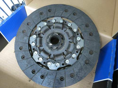

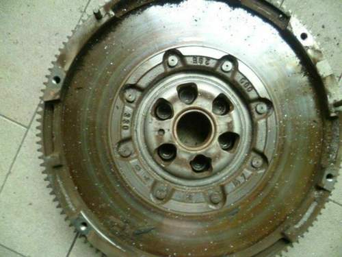

keine Ahnung ob Kupplung/Schwungrad vor meinem Kauf mit KM Stand 184.000 mal gewechselt wurde. Glaube eher nicht, da das Auto keine 3 Jahre alt war. hier Fotos von den alten Teilen. Vielleicht kann damit jemand mal was anfangen. Ein Datum hatte ich beim Ausbau nicht gefunden.
Die Teile haben zwar öfter mal Hitze gesehen aber auf der AB werden die ja nicht so beansprucht. Ich glaube deshalb ist der Verschleiß so gering. hätte ich eigentlich drin lassen können

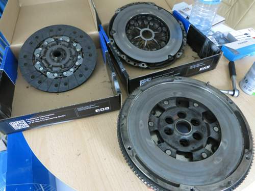

Ach und bitte kauft nie Valeo 4kkit / Einmassenschwungrad. Das ist beim TDI nur etwas für Gehörlose 😉 hatte es mal probiert fiel mir gerade wieder ein
+5
Ich habe leider auch ein Valeo 4kkit eingebaut, allerletzte Scheisse!!!
Extreme Vibrationen, bei vielen geht die Getriebe nach paar Monaten kaputt.
nach einem Monat wieder abgebaut, 1000 euro weg.

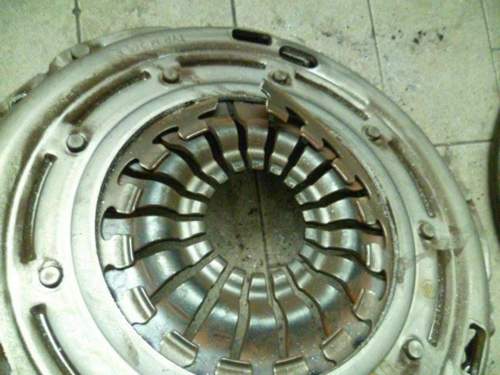

Bei der 1. Lieferung kamen unterschiedliche / falsche Teile an (bestellt in einem Geschäft, kein Online-Shop) und geliefert wurde LUC Korb mit SACHS Schwung 😕
Hatte Glück, dass der Korb anscheinend am Montag kaputt gegangen ist. Wäre das am Tag davor während der Fahrt (Strecke von 160km) passiert, dann wäre das Gehäuse bestimmt schon durch.
