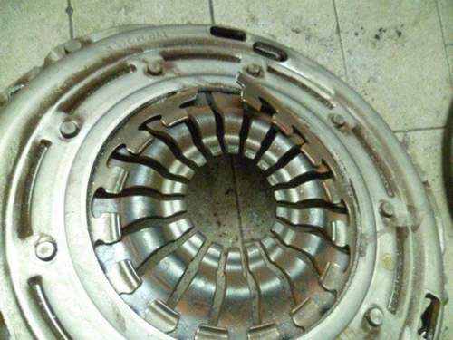

Hallo ich habe leider Pech gehabt. Mein Passat B7 mit 140 PS TDI Motor ist Bj. 1/11. Ich habe das Auto 10/12 in Wolfsburg beim VW-Händler als ehemaligen VW Dienstwagen mit 26000 Km gekauft. Es ist ein Handschalter.
Letzte Woche hörte ich ein Klappergeräusch im ausgekuppelten Zustand. Ich fuhr zu meinem VW Händler. Sollte erst das Ausrücklager sein, war es aber nicht. Nun stellt sich heraus das der Kupplungskorb gerissen ist, sich wie ein Sprengring aufgestellt hat und in das Getriebe ein Nut reingefräst hat. Die Kupplung und das Getriebe sind defekt und soll mich nun 4000 € Material und 600 € Einbau kosten.
Da im Januar diesen Jahres meine Werksgarantie endete hab ich von dem Verkäufer noch eine Perfect car Gebrauchwagengarantie bis Januar 2014 bekommen. Die aber nicht zahlt, weil die Kupplung ein Verschleissteil ist. Das Getriebe wird mir auch nicht bezahlt, weil es die nicht versicherte Kupplung zerstört hat. Nun hat mein Händler bei VW auf das Material eine Kulanz von 70 % erreicht, was aber immernoch 1200 € sind plus die 600 € Einbaukosten. Morgen werde ich die Servicehotline von VW anrufen.

So fing das bei mir auch an. Zwischendurch, für vielleicht 10 km, war das Geräusch sogar ganz verschwunden. Dann wurde es ein schleifendes Geräusch wie von einer Drehbank. So ca 40 km später war das Gehäuse durch. Vielleicht auch früher. Durch die Unterbodenverkleidung merkt man ja erst recht spät wenn er inkontinent wird.
Ich rate Dir: kümmer Dich umgehenden. Von der Kupplung kommt es auf jeden Fall wenn sich das Geräusch mit dem Treten des Pedals verändert. Also muss das Getriebe raus!

Man kann wohl von unten nach ein bißchen Schrauben mit einem Endoskop da rein hab ich mal gelesen. Ist vieleicht nen Versuch wert?
Bei mir war das Geräusch eher rasselnd, aber da flogen auch schon viele Alu Späne da rum.
Das Klackern könnte aber sein, wenn die Feder hochgebogen ist und dann an der Glocke schleift.
Wenn die dann noch an nem Vorsprung oder so anstösst, kommts vieleicht zusätzlich zum klackern?
Bei mir sieht es so aus
Das Innenleben ist nicht glatt, man sieht die Sprünge in der Höhe
P1130312
P1130316

Ich habe nach meinem Schaden ZF angeschrieben. Die bauen diese Kupplung. Egal ob Sachs, Luk oder VW drauf steht. Die Antwort war eindeutig. Die Mail habe ich noch. Sinngemäß ist der Schaden auf zu starkes Vorspannen beim Einbau zurückzuführen. Die SAC-Zusatzfeder (das ist die die jeweils gebrochen ist) verschiebt sich dann im Betrieb aus der Mitte. Mein gelegentliches Rupfen das ich vorher beim Anfahren hatte würde das auch als plausibel erscheinen lassen. Die Kupplung hat dann schließlich ein Problem, den gleichmäßigen Kraftschluss herzustellen wenn die Membranfeder asymetrisch betätigt wird.
Von einer Änderung der Kupplung haben die mir nichts mitgeteilt. Würde ja auch die erste Behauptung in Frage stellen!! Die Neue habe ich 01/18 eingebaut und vorher penibel mit der alten verglichen. Ergebnis: kein sichtbarer Unterschied. Kann natürlich sein, dass das Material verändert wurde. Aber warum schreibt mir ZF das dann nicht? Und wieso hat die angeblich geänderte Kupplung die gleiche Nummer?
Ach wie schön sich die Parteien immer gegenseitig die Schuld zuschieben. Deshalb gibt's wohl im Konzern so viele Besprechungen für allen Mist.
Was mich interessieren würde wäre wie genau man die Kupplung zu stark vorspannen kann. Beim Einbau zentriert man die Kupplungsscheibe auf der Druckplatte. Dann montiert man diese beiden auf das Schwungrad und zieht die 6 Schrauben mit einem 9er 12-Kant fest. Getriebe drauf. Das wars. was habe ich vergessen?
Aber Hallo!!!!
Da gibt es ein Spezialwerkzeug zum Vorspannen für SAC-Kupplungen. Gibt ein Tutorial bei Youtube.
Erst nach dem Vorspannen werden die Schrauben angezogen. Wer zuviel vorspannt riskiert das die zweite Membranfeder lose im Automaten ist. Einseitig belastet bricht sie dann irgendwann.

Mir ist eine Produktverbesserung aufgefallen, welches auch von Sachs bestätigt wurde.
Zu sehen und lesen auf Seite 48.
Diese Abdrücke von einem neuen Presswerkzeug waren bei meiner neuen Kupplung auch vorhanden.
Aber: Spannt man zu stark vor, lässt sich die SAC-Membranfeder verschieben, bzw verschiebt sich von allein. Ich habe es ausprobiert.
