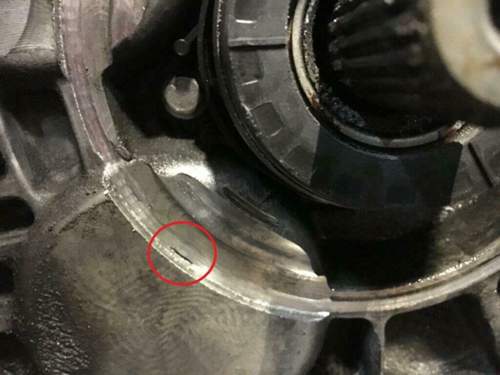

@zjonas schrieb am 4. März 2019 um 20:49:44 Uhr:
Die Glocke hat wohl einen Riss. Und ja, es war wohl eine Feder aus der Kupplung.
Auf den Bildern soll der Riss erkennbar sein (meint der Getriebe-Reparateur). Ich kann es erahnen, habe aber keinen Vergleich wie ein originales Getriebe aussieht.

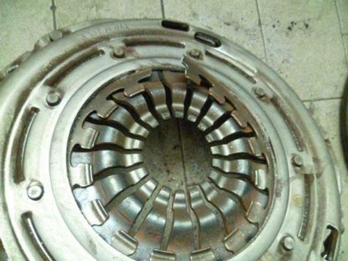

Bei mir ist auch nach 150.000km der Federing der Druckplatte gebrochen. Ein Finger breites Stück ist raußgebrochen und hat sich wohl in der Kupplung weiter zerkleinert.
Der Federing ist aufgebogen und hat kreisförmig am Gehäuse geschliffen was zu weiteren feinen Metallteilen in der Kupplung geführt hat.

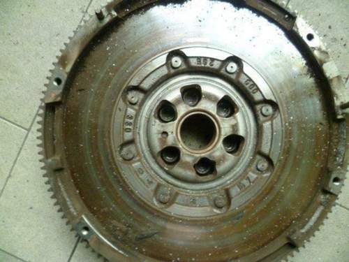

Auf Grund der Geräusche und der Vibrationen dachte ich zuerst das Zweimasseschwungrad wäre defekt.
Ein Kollege hatte bei seinem Passsat genau das.
Im Endeffekt war das ZMS auch ausgelutscht, aber nicht direkt kaputt, was wohl laut Werkstatt auch zum Bruch des Federrings geführt haben KÖNNTE (wegen der nichtmehr richtig gedämpften Vibrationen).
Schade da die Kupplung an für sich noch Top aussah und sicher noch eine ganze Weile gehalten hätte.
Wie Jemand hier schon schrieb kann das wohl auch schnell zu einem Getriebeschaden führen.
Also solltet ihr solche Geräusche hören, lasst das Auto stehen!
Kostenpunkt 1300€ für den Kupplungssatz von Sach mit Einbau + Tausch vom Nehmerzylinder (Freie Werkstatt)
Passat CC Bj. 2011, 2.0 TDI 140PS

Dann weißt Du also nicht, ob der Federring leise kratzt...
Das leise kratzen hört man am besten wenn man das Auto mit der Fahrerseite dicht an eine Wand fährt. Fenster runter und im Leerlauf horchen. Wenn ein leichtes schaben vernehmbar ist welches beim Kuppeln verschwindet, kannst die Karre schon zur Werkstatt schieben. Auch ein Indiz dafür: Ein leichtes pulsieren des Kupplungspedales in durchgedrückter Stellung.

es geht wohl auch ums Getriebegehäuse?
Im unteren blanken Bereich ist oben ein schwarzer Fleck = Loch, da könnte es ölen.
