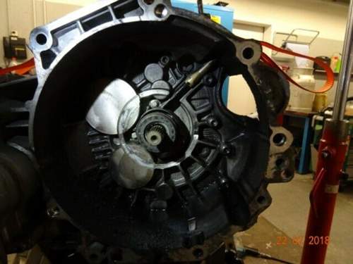

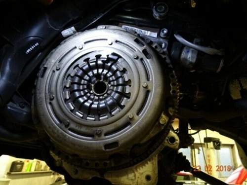

Passat 2.0D Jahrgang 01/13, 110000Km
Feder der Druckplatte gebrochen und einen schönen Kreis ins Getriebegehäuse geschliffen. Ich habs erst gemerkt als das Öl rauslief. Von den 8300 CHF Kosten übernimmt AMAG (der VW Importeur der Schweiz) 30%. Wenn es 3 Wochen früher passiert wäre hätten sie alles bezahlt da noch im fünften Betriebsjahr...

Wie gnädig von VW, 30% für einen VW sehr gut bekannten Materialfehler. Lass es bei einer freien Werkstatt z.B. Bosch Car Service machen, da kostet es die Hälfte, also 50% Rabatt.
Ohne Rabatt wärs ja ein fast ein wirtschaftlicher Totalschaden, das muss man sich mal klar machen, zumindest in Deutschland, wenn’s ein Diesel Passat ist.
