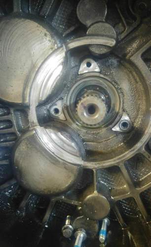

Update auch von mir:
Druckplatte von der Kupplung ist geprochen und hat sich in das Getriebegehäuse geschliffen. Zweimassenschwung auch kaputt. Wir vermuten das durch die unwucht das ÖL aus dem Getriebesimmering gekommen ist. Getriebe ist zum Glück bei mir aber nicht beschädigt.
Bild vom Getriebe
20180202-171004-1
Wenn das dein Getriebe ist ist es sehr wohl beschädigt und das sehr deutlich.
Würde mich nicht wundern wenn das auch an einer Stelle durch geschliffen ist.
Ja das Getriebe ist auch durchgeschliffen, haben wir vorm einbauen zum Glück noch gesehen.
Kann man das vernünftig kleben oder soll ich gleich ein Tauschgetriebe kaufen?
wo bekommt man ein Tauschgetriebe? 02Q301107
Welcher Getriebekennbuchstabe ist das denn ?
Gute frage. Wie kann ich die rausfinden?
Auto samt Getriebe steht nicht bei mir.
Zur Not nochmal in die Werkstatt fahren und dir raussuchen!
Kauf ein gebrauchtes oder General überholtes, deutlich günstiger allemal!
