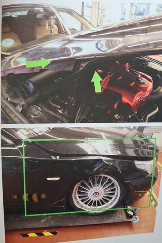

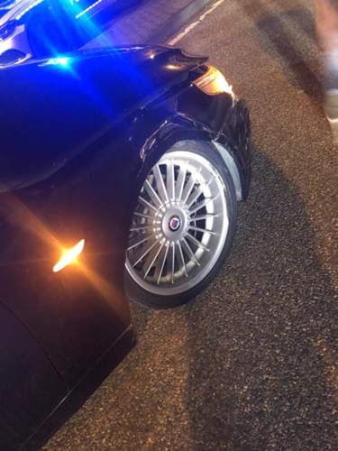

Mir ist heute was schreckliches passiert..Da ist mir jemand in den vorderen Rad( rechts reingeballert)
Die gute Dame stand auf der rechten Spur und wollte von Rechts komplett nach links abbiegen also und in andere Richtung fahren(komplett umdrehen)..Als ich dann auf meiner Spur war und geradeaus weiter fahren wollte ,hat sie nach links abgebogen und mich vorne Rechts getroffen..Ich habe den bmw zum freundlichen abschleppen lassen...
Wie soll ich jetzt weiter gehen?
Das passiert mir zum 1.mal und habe keine Erfahrung mit Versicherung etc.Die Unfall Verursacherin hat auch bei Polizei zugegeben dass sie schuldig ist..
Wenn ihr mir bitte helfen könntet wäre ich echt Dankbar..

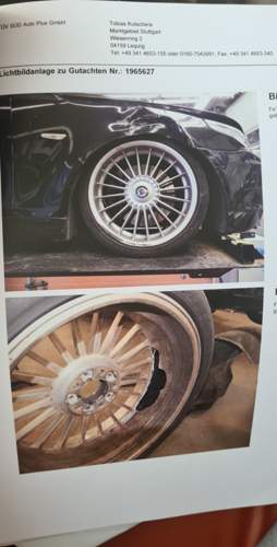

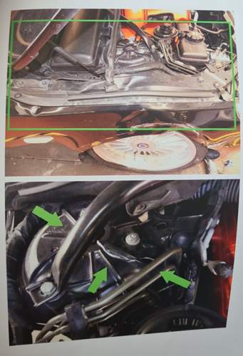

Anbei Die Bilder von meinen Schaden
Das Rad ist tief eingdrückt und vermutlich auch Stoßdämpfer kaputt gegangen..Motorhaube kriege ich nicht auf und beifahrer Tür geht auch nicht auf.Scheinwerferglas rechts kaputt,Kotflügel rechts kaputt.

Ich hab das Bild deines Unfallgegners rausgenommen. Bitte Kennzeichen schwärzen, niemand hat gerne "sein" Kennzeichen im Netz stehen. Thema Datenschutz.
Gehst zu einem Gutachter, der erledigt alles. Die Arbeiten mit Anwälten zusammen.
Wenn du wartest, wird sich die gegnerische Versicherung bei dir melden, eigen Gutachter schicken wollen und alles günstig wie möglich abwickeln.
Vermutlich wirtschaftlicher Totalschaden, aber lass das mal den Gutachter entscheiden.
Kann nur raten gib die Sache an einen Rechtsanwalt deines Vertrauens!
Dann Gutachter deines Vertrauens, wie schon geschrieben warscheinlich "Totalschaden"
Dann kannst du entscheiden ob du den Wagen selbst reparierst oder ihn zum Restwert verkaufst.
Wenn du ihn reparierst, mach danach ein "Reparaturgutachten" das belegt das der Wagen ordentlich repariert wurde. Denn die Versicherung meldet einen Totalschaden der HIS. Denn nur so kannst du verhindern das bei einem erneuten Unfall der Wagen nur noch mit Restwert (vom jetzigen Unfall) angerechnet wird.
Warum soll er Totalschaden sein?
@GaryK schrieb am 13. Juni 2022 um 23:05:40 Uhr:
Danke und Sorry
@M545v8 schrieb am 14. Juni 2022 um 16:12:04 Uhr:
@Merlin-9999 schrieb am 14. Juni 2022 um 05:04:49 Uhr:
Weil der Gutachter mit original Neuteilen und Stundenlohn von BMW rechnen muß.
Und es hängt halt mit dem "Wert" des Wagens zusammen. Wenn die Reparaturkosten den Wert übersteigen ist es ein Totalschaden.
Deswegen such dir einen guten (!!!) Gutachter der deine Reparaturkosten usw. mit einberechnet.
Normalerweise wird einfach der "Schwackewert" angesetzt und ende. Die Preise variiren bei deinem Model zwischen 2.500,- und 18.000,- € je nach Baujahr, Laufleistung und Zustand. Zubehör was z.B. nachgerüstet wurde wird garnicht berücksichtigt.
Beispiel: wenn jetzt dein Wagen mit einem Wert von 6000,- € bewertet würde. Du Reparaturkosten von: Kotflügel mit Lack 2000,- , Stoßdämpfer mit allen Anbauteilen 1200,- , Alpina Felge 1200,- , Scheinwerfer 1000,- , Lohnkosten von 2500,- hast. Kannst du mal überschlagen 7900,- € Schaden. Das wäre ein Totalschaden!
Wenn du aber einen Gutachter hast der den Gesamtzustand des Wagens betrachtet kommt der vielleicht auf einen Wert von 10.000,- € und schon ist es kein Totalschaden mehr.

Laut Bmw Gutachter ist der Wagen "Totalschaden"
Reparatur+ Arbeitskosten :26.500€
Restwert meines Autos:1250€

Jetzt stellt sich die Frage wie hoch ist der Wiederbeschaffungswert.
Weil den bekommst du abzüglich des Restwertes.
Wenn den Wagen also einen Wiederbeschaffungswert von (fiktiv) 10.000€ hat bekommst du 10.000€ - 1250€ von der Versicherung. Sprich 8750€

Also Laut Gutachter hat mein Auto 16000€ Wert.Der hat gemeint wenn ich das Auto nicht nehme bekomm ich das Geld also die 16k,wenn ich Auto behalten will Rechnen die dann minus restwert des Autos also 1250€.
