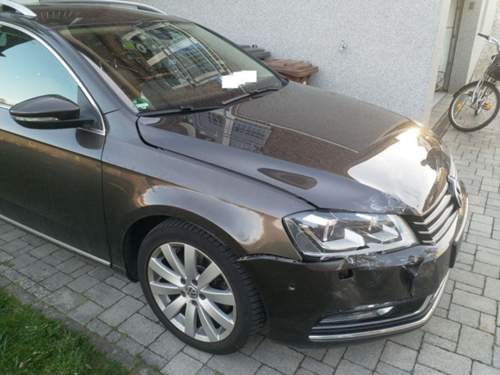

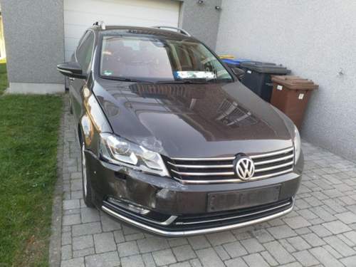

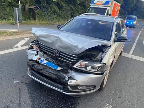

Mein Passat war nicht mehr fahrbereit und wurde abgeschleppt. Meine Tochter hat aber an der Unfallstelle noch Fotos gemacht, da ich sie darum gebeten hatte. Als ich die dann spät abends zu sehen bekam, war ich echt schockiert. Der Passat sieht schlimm aus. Nicht so wie ich mir einen normalen Auffahrunfall vorstelle. Und dass obwohl die Fahrerin nach eigener Aussage noch versucht hat zu bremsen.
Ich frage mich nun eben, ob ich jemand unrecht tue. Oder ist da jemand deutlich zu schnell unterwegs gewesen? Gerade wenn man ein fremdes Auto fährt, sollte man doch davon ausgehen, dass man nicht ohne Rücksicht auf Verluste durch die Gegend donnert. Ein Bild habe ich angehängt.

Sieht nach mehr als 25 km/h aus, es denn der Vordermann war ein Bergepanzer. Immerhin geht es den Vieren gut. Hoffe Deine Versicherung zickt nicht rum, also das Du keine Einschränkungen hast, wer fahren darf. Aber die Fahrerin hätte vielleicht nicht mehr Gas geben sollen, wenn der Vordermann schon Gelb hatte.

Auf dem Bild, wenn der Wagen nicht bewegt wurde, ist der Passat schon recht weit über die Haltelinie drüber. Wenn der damit auch den Vordermann mit verschoben hat, keine "schlechte" Leistung.
Uih, übel. Da ist wohl ein neuer fällig... Das sieht schon aus, als wäre da etwas "Schwung" im Spiel gewesen.
Allerdings scheint es so, als wäre der Passat mit dem Aufprallträger (der eigentlich die Energie aufnehmen soll) unter das Gegenstück am anderen Auto gerutscht. Deshalb sieht das wahrscheinlich so verheerend aus. Das passiert leider sehr oft bei Auffahrunfällen, auch weil das Auto bei der Vollbremsung vorne eintaucht. Oberhalb der Aufprallelements ist halt nur weiches Blech und Plastik, das sich dann massiv verformt, wenn es die ganze Energie alleine aufnehmen muss. Vermutlich sind deshalb auch die Airbags nicht aufgegangen. Von daher halte ich das für Nichtprofis für völlig vermessen da eine vorherige (ggf. zu hohe) Fahrgeschwindigkeit abschätzen zu wollen.

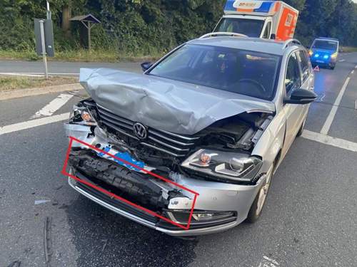

Bei Auffahrunfällen schaut die Front schnell so aus, während am Heck des anderen Fahrzeugs im Vergleich meist viel weniger zu sehen ist. Warum ist das so:
Auf dem Bild sieht man, wie der Schlossträger oberhalb des Stoßstangenträgers einfach nach innen geschoben wurde und die Motorhaube dabei wie Pappkarton gestaucht wurde. Der Prallträger selbst ist aber nicht wirklich verformt und selbst der Scheinwerfer auf der Fahrerseite ist mit reingeschoben worden, ohne dass das Glas gebrochen ist.
Das lässt vermuten, dass der Prallträger des auffahrenden Fahrzeugs (Passat) unter den hinteren Prallträger des vorausfahrenden Fahrzeugs gerutscht sein dürfte, was darauf zurückzuführen sein kann, dass der Prallträger des vorausfahrenden Fahrzeugs höher war als der Deines Passats.. (im oben beschriebenen Fall von @GLI haben sich die Prallträger genau getroffen; daher das dort außen geringere Schadenbild; das ist bei diesem Unfall jedoch sichtbar nicht der Fall gewesen).
Dazu passt auch die Erzählung Deiner Tochter, dass die Fahrerin noch versucht hat zu bremsen, wodurch die Front des Passat ja noch mal um ein zwei Zentimeter tiefer abtaucht, was die Konstellation zusätzlich verstärkt.
Dass der Prallträger des Passat also offenbar unter den Prallträger des vorausfahrenden Fahrzeugs gerutscht ist, begünstigt das Schadenbild auch bei geringerer Differenzgeschwindigkeit enorm.
Gleichzeitig wurde das vorausfahrende Fahrzeug durch den Aufprall offenbar nicht stärker versetzt. Das schließe ich daraus, dass bei den Insassen des vorausfahrenden Fahrzeugs kein Schleudertrauma aufgetreten ist. Diese Tatsache spricht einerseits ebenfalls für eine geringere Geschwindigkeit und außerdem dafür, dass beim vorausfahrenden Fahrzeug die Bremse getreten war, wodurch der Passat praktisch auf ein starres Hindernis geprallt ist, was das Schadensbild auch bei geringerer Geschwindigkeitsdifferenz eher verstärkt

All diese Faktoren begünstigen so ein Schadensbild auch bei vergleichsweise geringer Geschwindigkeitsdifferenz.
Dazu passt auch, dass keiner der Insassen des Passats Prellungen vom Gurt etc hat, welche bei Unfällen über 20-25km/h Aufprallgeschwindigkeit durchaus zu erwarten gewesen wären.
Meines Erachtens nach, muss man also nicht sehr schnell aufgefahren sein, damit sich so ein Schadensbild ergibt.
