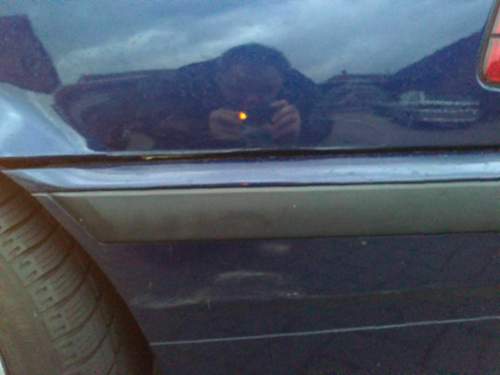

hab heute einen, für mich, nicht kleinen Schaden festgestellt. Hinten Links an Kotflügel und Stoßstamge.
Da wird mir wohl hemamd reingefahren sein und ist abgehauen. 🙁
Da schon etwas Flugrost dran ist kann es schon paar Tage her sein. -.-*
- Blech ist eingedrückt
- Lack abgeplatzt
- schürfungen an Stoßstange und Blech
- Leiste der Stoßstange ausgeclipst
- Flugrost
Was kann sowas im schlimmsten Fall kosten um es reparieren zu lassen?

Paar 100€, mit Smartrepair.

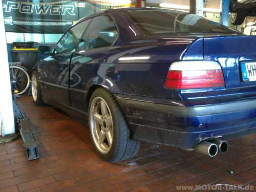

Den Flugrost hatte ich Samstag schon bemerkt. Hab aber nicht genauer hingesehn. War mit meinem Fahrwerk beschäftigt. Dreckig war der auch weswegen ich die Schürfungen warscheinlich nicht bemerkt hab. Als Zeitraum kann also etwa ab dem 1.9 gerechnet werden. Dem Flugrost nach zu urtelien.
EDIT:
Bilder vom Samstag nach dem Einbau des Fahrwerks. Etwas ist zu erkennen.

Gerry,mit deiner Kalkulation wär ich vorsichtig.....wenn da die Seitenwand angekratzt is,wurde der Stoßfänger schonmal mindestens 2 cm eingedrückt und da dürfte dahinter einiges im Eimer sein....

Stoßfänger runter und hinter das Ding gucken,was noch im Eimer ist.Von außen sieht mman bei den neueren Fahrzeugen zu wenig,da können sich schnell sehr hohe Eurobeträge sammeln,ohne das es von außen ersichtlich ist.

Schau erstmal,das du das Blech da vor Rost schützt.Der Stoßfänger selber kann ja ned gammeln.Den Rest kannst ja dann mal richten,wenn mehr Geld über is.

Kannst du was empfehlen womit?

Wenn es wirklich so schlimm ist, dass man es sowieso neu lackieren lassen muss würde ich einfach Hammerite nehmen. Da hast du Schutz vor Rost. Auch wenn es nicht so schön aussieht.
Wenn nicht soviel Lack fehlt und du den vorhandenen Rost komplett wegbekommst, dann kannst du auch einfach einen Lackstift nehmen.
Wenn du aber lackieren kannst, kauf dir bei BMW ne passende Lackdose und lackiers halt vorerst selber. Manchmal wirds gut, manchmal nicht.
