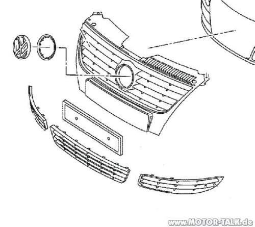

Hallo Freunde ich hatte heute morgen ein Date mit einer Katze. Ist mir voll vors Auto gesprungen. Mir ist die Blende direkt unterm Kennzeichen gebrochen. Kann mir jemand sagen was das kostet bei VW? Ob der Einbau schwer ist? Danke für den Tipp

Blende??? Was meinst du, die Kennzeichenhalterung auf dem Grill oder der kleine Grill unterhalb des Kennzeichens?
3C0 853 671 C Lüftungsgitter mit Chromzierleiste satinschwarz 46,47 €
Die Kennzeichenhalterung gibt es nicht einzeln.

Ich mein den Grill unterm Kennzeichen wo mit Chrom umrandet ist. Ist der Einbau selbst machbar oder muss die ganze Frontlippe runter. Die Teilennummer idt das von mir das gebrauchte teil?
Bekommste nicht umsonst, denn ich denke er meint nicht den Kennzeichenhalter vom freundlichen Händler sondern die wie in meinem Bild beschriebene Kennzeichenhalterung
Den Grill hab ich dir schon genannt (siehe oben die Teilenummer). Laut VW muss man den Stoßfänger abnehmen, ich habe diesen aber schon zweimal wechseln müssen und das geht auch einfach so.
Zwei Schrauben rausdrehen (direkt unter dem Kennzeichen, schräg nach oben geschraubt) und dann den Grill einfach rausziehen. Er wird sich eine weile wehren aber irgendwann kommt er schon :-)

Ja um den grill zu wechseln muss der Stßfänger nicht ab! Wie du schon sagtest untern grill twei torxschrauben raus und oben 4 glaub ich und dann kannst ihn nach vorn oder oben abnehmen! Ich würd mir den Grill bei Ebay holen da er bei VW 150 EUR kostet!
Das ist doch quatsch, der Grill unten ist einzeln. Er muss doch nicht den ganzen wechseln. Der kostet wie ich schon gesagt habe knappe 50 Euro.
Siehe hier:
Grilleinsatz
Achsooo du meinst den Gesteckten grill gaaanz unten Am Stoßfänger! Ja der ist nur gesteckt und nicht geschraubt und kostet wirklich nur knapp 50 EUR 😉 Dachte du meinst den mit dem Emblem drin!

Danke für das tolle Bild ich meine genau dass auf dem der untere grill in der mitte

War heute beim freundlichen. Der wollte 50? Für das Teil das habe ich bestellt ist morgen da. Aber für den Einbau wollter auch nochmals 50-70€ ist mir zuviel. Hat mir jemand eine Beschreibung vielleicht sogar eine Bildanleitung wie ich das selber machen kann?
