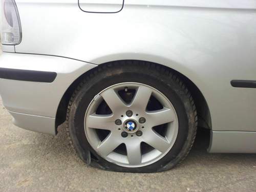

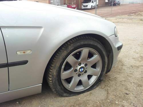

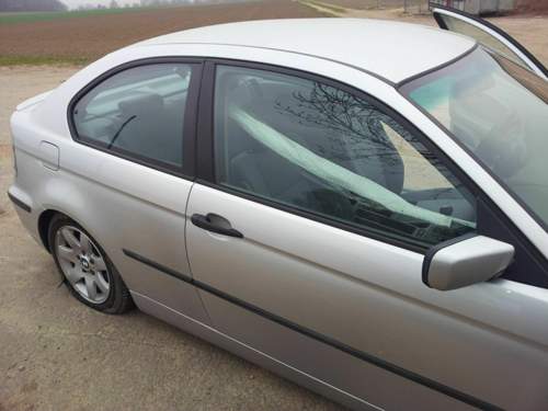

der Schock sitzt noch tief, hatte grad nen Unfall.
Die 2 Seitenairbags vom Beifahrer haben ausgelöst, der in der Tür und da oben am Dach...
Ganz grob, was kostet es, das wieder herzurichten? :(

Ich würd das auch nicht so tragisch sehen. Wie Sportler schon meinte das Fahrwerk checken, evtl ein paar Teile wechseln und Spur neu einstellen. Da bist ja wohl weit entfernt von an wirtschaftlichen Totalschaden. Und die Airbags, naja, wenn hauptsächlich alleine fährst könnte man darauf auch verzichten, oder? (Nicht gleich steinigen bitte).

Was ist eigentlich mit den Abdeckungen z.B. in der Tür? Wird das wieder "zusammengenäht" ( :D ), oder muss ich die neu besorgen? Hab die auch nicht im Teilekatalog gefunden...
Türverkleidungen müssen neu (ab ca. 594€ Stoff-780€ Leder!) oder gebrauchte (ca. 50€) benutzt werden, die geöffenten bekommst du nicht wieder gescheit zusammen, da du die Sollbruchstelle nicht so genau nachbilden kannst. Das ist aber das geringste Problem, check erstmal das Fahrwerk und dann die Airbags. Solange das System nicht wieder "scharf" ist, lösen auch die anderen z.B. beim Frontalcrash nicht aus, denk dran!!!

Die Felgen haben ja fast nix abbekommen - wird wohl doch nicht so schlimm sein - erstmal durchchecken und dann weiter gucken.

Also wenn ich das Lenkrad gerade stelle, stimmen auch die Vorderräder soweit überein...
Als der heut aufm Schlepper war sah der von unten (rein optisch) in Ordnung aus, nichts auffälliges :cool:

Habe mir auch schon mal an einer Verkehrsinsel vor Jahren mit einem anderen E46 einen Reifen aufgeschlitzt, die waren gerade neu, war echt ärgerlich, geht ganz schnell wenn man nicht aufpasst.

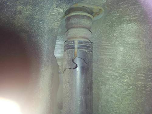

Bin jetzt mal ein bisschen gefahren und naja:
- Er zieht ziemlich stark nach links
- Sporadisches Klappern/Poltern an beiden Achsen (rechten Räder)
Was kann das alles sein?! :confused:
Da hilft wohl nur ne Achsvermessung.
mfg
Themenstarteram 3. April 2015 um 10:52
Habe jetzt nochmal an der Hinterachse wegen dem Klappern geschaut und siehe da (Bild im Anhang)
Wird wohl davon kommen und muss getauscht werden? Muss ich achsweise tauschen?
