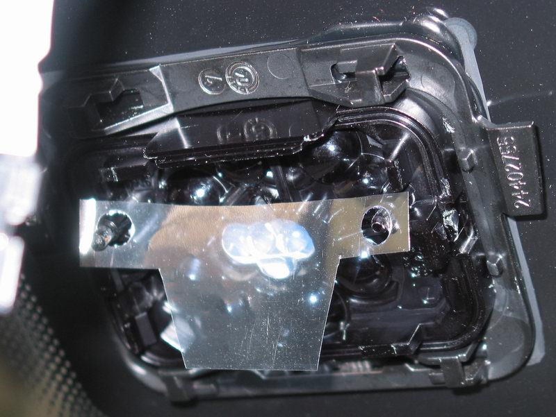

muß hier 'mal noch ein Thema aufmachen. Bei so einem neuen Auto treten halt ne Menge Fragen auf...
Irgendwo - wahrscheinlich im AFL-Thread - gab es schon 'mal ein Klage über den unempfindlichen Lichtsensor. In der Dämmerung schaltet er einfach zu spät das Licht ein. Bei Tunneln und so funktioniert er wunderbar.
Kann der FOH den mit dem TECH2 empfindlicher einstellen?

Nach dem Zusammenbau konnte ich gestern testen. Ich bin begeistert. Das Licht schaltet nun kurz vor dem Moment automatisch ein, zu dem ich das Licht manuell einschalten würde. Also alles optimal!
Verwendet habe ich Teile einer blau getönten Leitz Einsteckhülle. Diese doppelt genommen brachte die gewünschte Verbesserung.
Danke an alle, die mich mit ihren Beiträgen und Bildern zu diesem Umbau motiviert haben.

Also bei mir ging der komplette Sensor ohne große Gewaltanwendung ab. Ich habe ein stück Tönungsfolie in den Sensor "einbebaut". Muss mal am WE testen ob es besser geworden ist.
Dafür habe ich jetzt von außen gesehen weiße Ränder um die "Linsen", den diese dunkle/transparente und gummiartige Schicht gehört ja noch zum Sensor und hätte mit abgehen sollen.
Frage mich immer mehr, wie das im Reparaturfall gelöst wird. Wahrscheinlich genau so. 😛
Um das Thema abzurunden, hier noch ein Bild vom nun vollständig entfernten Sensor.
Vielleicht verdeutlicht das, warum ich eher dazu rate, eine Folie in das Sensorgehäuse und nicht zwischen Sensor- und Windschutzscheibe einzubauen.
Anstelle der Antikstatikfolie habe ich inzwischen eine gelbe, etwas stärkere, jedoch einlagige Sichthülle eingesetzt.

Ich habe ein Stück 35er Tönungsfolie verwendet. Die ist noch ein Tick zu dunkel würde ich sagen. Ich probiere noch paar Tage und wenn nicht, dann lässt sich das Material in 5 Minuten austauschen.

Aus und Einbau sind innerhalb von max. 10 Minuten gemacht. Die richtige Folie zu beschaffen hat deutlich länger gedauert. Ich habe jetzt zwei Lagen Antikstatikfolie genommen. Die vorher erwähnten Befürchtungen, dass es damit Probleme geben könnte (weil leitend) kann ich entkräften: Beim Versuch den Widerstand dieser Folie zu messen konnte ich nichts feststellen, d.h. der Widerstand muss deutlich > 100 M Ohm liegen. Ob die zwei Lagen reichen werde ich demnächst feststellen; die Kunststoffabdeckung habe ich noch nicht wieder draufgeklipst, sodass ich innerhalb von Minuten eine weitere/neue Folie zwischenlegen kann.

Welche Sensoren sind denn jetzt für das Licht zuständig?
Ich habe eine Folie rein gemacht, die fast nur die mittleren (weißen) Diosen verdecken.
Jedoch habe ich jetzt das Gefühl das der Regensensor zu fein reagiert. Bei dem leichten Sprühregen hat der Wischer in sehr kurzen Abständen gewischt?

Wenn die Folie so aussieht wie
hier
gezeigt, dann ist sie richtig. Ich fahre seit einigen Monaten mit dem modifiziertem Sensor und musste bisher nur einige wenige Male manuell eingreifen. Das der Regensensor bei leichtem, feinem Sprühregen besonders häufig wischt ist normal. Er kann wohl nicht zwischen kleinen und grossen Tropfen unterscheiden und bei feinem Sprühregen fallen eben viele, wenn auch kleine, Tropfen auf den Sensor.
Wieviele Fotodioden hat der Sensor denn?
Von außen sieht man ja in der Mitte 4 weiße Punkte und drum herum so 6 bis 8 dunkle Punkte.
Ich habe die Folie so ausgeschnitten das oben rechts und unten links die beiden Ecken frei sind.
