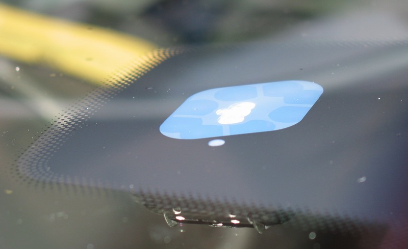

So ... Regensensor ohne Funktion, aber ...
Es begann nun zu regnen, so dachte ich mir - teste doch mal den Regensensor. Leider funktioniert er nicht an der Scheibe. Nehme ich diesen ab und lasse ich am Kabel hängen - funktioniert er wunderbar.
Der einzige Unterschied ist, dass an der neuen Solar Reflect Scheibe keine Durchsicht für den Regensensor ist.
Sprich von außen gesehen, sieht es nicht so aus wie hier abgebildet:
http://www.motor-talk.de/.../Attachment.html?attachmentId=293027
Nehme ich den Sensor ab, sehe ich von Ihnen an der Vorrichtung eine Art Schutzfolie. Kann man die abziehen, wenn ja - wo setzt man da an? Ich habe zwar eine Umrandung, aber ich will nicht gerade mit einem Messer an der Scheibe rumkratzen.
Danke
/Erledigt.
Man hätte auch vermerken können, dass es sich hierbei um ein Rubbelfeld handelt ... pff.

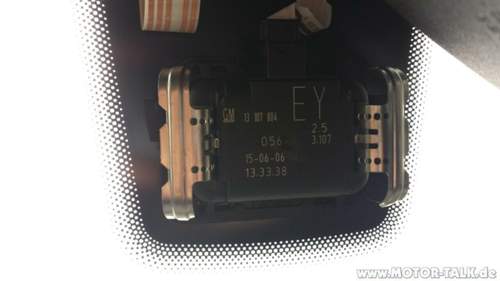

Ich habe alle Folien raus, also wieder wie vorher, aber bei der Lichteinstellung (Auto) geht mein Xenon sofort an und egal wie hell es draußen ist, es bleibt an :(
Einer ne Idee ?
Habe im geöffnetem Zustand direkt das Handy LED Licht auf die Platine gehalten für etwa 10 Sekunden während der Motor lief, das Xenon blieb an.
Hab die zwei Sensoren mit nem Brillentuch mal abgewischt, bringt nix.
Die Flachbandkabel scheinen ganz und fest gesteckt. Den Stecker direkt an der Platine hatte ich noch nicht ab, ging nicht so wie ich wollte.

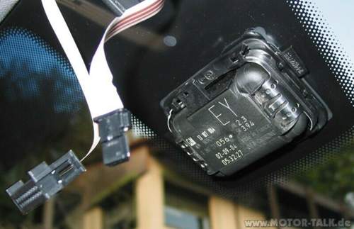

Wenn ich jetzt bei Ebay Lichtsensor und Vectra Signum eingebe, bekomm ich nie oben den Sensor, immer nur so nen Sensor wie er vorne im Armaturenbrett ist, der ist aber doch für die Klimaautomatik.
Unter Regensensor findet man dann einige, nur wie wichtig ist diese Kennung EY ?
Kann man den Lichtsensor per Opcom neu kalibrieren oder irgendwas machen ?
Ich weiß echt nicht mehr weiter.

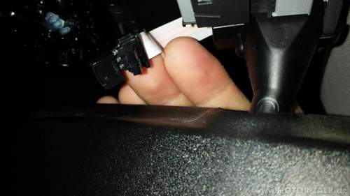

Sensor-1
Sensor-2
Sensor-3

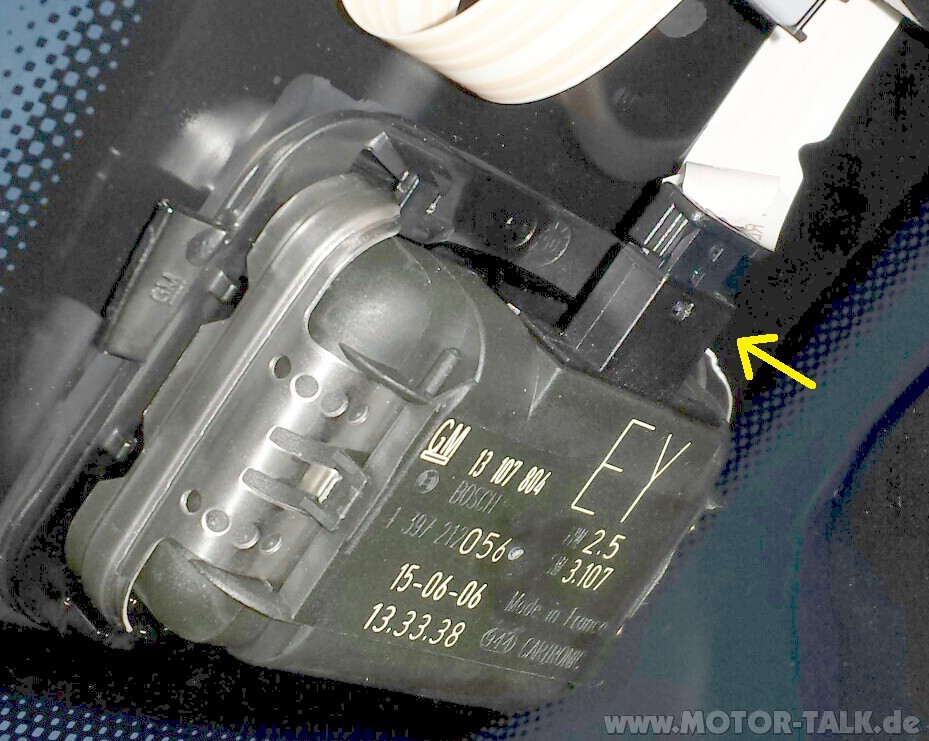

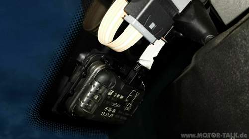

Im ersten Bild sieht es so aus, als ob die Flachbandleitung nicht richtig im Anschlusstecker sitzt.
Wenn dem so ist, verhält sich das ALC in Stellung AUTO wie bei gezogenem Stecker: das Licht brennt ständig. Siehe hierzu mein älterer Beitrag weiter vorne, Abschnitte 1+2 (Abschnitt 3 ist diesbezüglich falsch).
Der Stecker hat übrigens eine Nase gegen versehentliches Herausziehen und wenn man das beachtet, geht er auch ganz leicht ab. ;)
Sensorstecker
2006-09-20-19-16-img-0248
Den Stecker hatte ich damals versucht zu ziehen, auch mit eindrücken der Nase, aber hatte es nicht hinbekommen, dann aber auch bemerkt, dass ich den nicht extra abmachen muss.
Das Kabel sieht auf dem Bild in der Tat so aus und auch beim fotografieren, aber ich konnte es (bei gestecktem Stecker) nicht wirklich weiter reinschieben.
Also Stecker irgendwie abbekommen (wohl Schraubendreher extrem fest auf diesen Nippel drücken, obwohl ich das schon gemacht hab) und dann den Stecker selbst noch irgendwie öffnen, um das Flachbandkabel weiter reinschieben zu können. Hab so meine Bedenken bei Flachbandkabel und überhaupt so nen Stecker auf bekommen, ohne ihn kaputt zu machen.
Ich hatte mir schon gedacht, dass deswegen das Licht automatisch anbleibt, Regensensor dürfte dann auch inaktiv sein. Deine ganzen Beiträge hatte ich brav mehrere Male schon gelesen :) Nur hatte ich ja gewusst, dass ich nicht versuchen muss das alles abzumontieren.
EDIT: Toll, Bilder wurden übernommen, Text nicht.
Ich hab es eben nochmal aufgemacht, mit ziemlich viel Gewalt hab ich den Stecker abbekommen und dann aufclipsen können. Man sah das Flachbandkabel und die Pins die in das Flachbandkabel sich einkrallen und ich konnte es nur wenig bewegen, da passte meiner Meinung nach alles.
Ich seh´s schon kommen, dass ich ihn bei Opel abgeben muss und das wird bestimmt teuer, da hab ich keinen Bock drauf. Ein gebrauchter Regensensor kostet bei Ebay 100,- und ich kann mir nicht vorstellen, dass er kaputt ist, eher irgendwo das Kabel.

kleines Update, für eventuelle Leidensgenossen :
Flachbandkabel an den Pins gemessen und auch an der Platine, Strom kommt an, also Verkablung in Ordnung und auch die Steckverbindung.
Per Opcom mal geschaut, da kann man nix ändern in der REC sagt es Modul Spannung geht raus und auch sonst alles in Ordnung, aber auch, wenn ich ihn anklemm.
Bei Opel muss das Teil aus dem Werk bestellt werden, kostet 277 Euro.
Katalog Nummer 6235659 und Teile Nummer 13107804 bzw. auch 93178788.
Ich verstehs halt einfach nicht. Die Dinger gehen laut Opel fast nie kaputt (werden kaum benötigt und wenn dann vermutlich beim Scheibenwechsel oder so). Ich war vorsichtig und hier hatte keiner solche Probleme.
Regensensor und Lichtsensor scheinen defekt. Licht ist immer an und Regensensor wischt nur je nach Intervalleinstellung mit Dauerwischen.
Glaub kaum, dass jemand im Raum Frankfurt/Darmstadt mal seinen Probeweise bei mir dran halten will :D

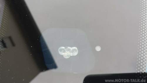

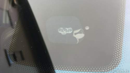

Ich habe eine neue Frontscheibe gekommen, wobei das Gelpad, mit dem der Regen-/Lichtsensor an der Scheibe befestigt ist, kaputt gegangen ist.
Habe jetzt also einen neuen.
Scheinbar haben die die Software/Firmware oder so geändert.
Der LS Ist jetzt auch bei -äh- "helleren" Helligkeiten an.
Bei der Helligkeit wie im Moment morgens, also wolkig, war bei mir früher das Licht immer aus.
Das ist ja das, was immer kritisiert wurde. Ist das Wetter schlecht aber halbwegs hell, gibts kein Licht.
Jetzt bleibt mein Licht fast die ganze Zeit an (geht in der Garage an). Also zumindest die Licht wieder Ausschalt-Funktion ist weniger empfindlich gegen Helligkeit.
Aber als es letztens angefangen hat zu Regnen, habe ich doch manuell an machen müssen, habe aber 1 Minute später wieder auf Auto gestellt und Licht blieb an.
Konnte mir den hier bei Ebay sichern :)
In den Bildern sieht man mein Pad, einmal die hellere Stelle, als der Sensor abgenommen war und einmal als der Sensor wieder dran war.
Bin mir nicht sicher, ob das Teil 100% genau dran sitzen muss, damit er funktioniert.
Da der Lichtsensor im ausgebautem Zustand aber auch überhaupt nicht funktionierte (Handy LED dran gehalten), gehe ich halt eben von einem defektem Lichtsensor aus.
Ich befürchte aber, dass die neue Platine auch nicht funktionieren wird, dann hab ich keine Ahnung mehr. An den drei Punkten hab ich jeweils Spannung messen können, also kommt alles bei der Platine an.
Ohne Sensor
Mit Sensor
Die hellen Stellen sind Lufteinschlüsse. Hatte ich auch (hier unten rechts) und die verschwinden mit der Zeit mehr oder weniger vollständig. Die Funktion beeinflußt das nach meiner Beobachtung praktisch nicht.
