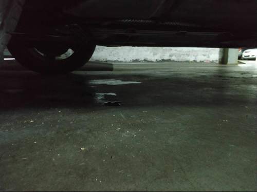

Schönen Nachmittag in die Runde,
und schon sind wir wieder beim Thema Kühlwasserverlust!
Allerdings kann ich die mögliche Undichtigkeit wegen des Standortes der Pfützen nicht recht zuordnen. Auch handelt es sich um 2 verschiedene Wasserpfützen (ist definitiv Kühlerwasser - blau)!
Wieder stand das Auto über mehrere Tage!
Anbei ein paar Fotos auf welcher Höhe des Fahrzeuges die Pfützen sind (Zewa am Boden), und Fotos unter dem Auto. Vielleicht hat ja jemand eine Idee von welchem Teil das Wasser kommt!
Der Bereich des Wasserbehälters ist trocken und wurde schon getauscht. Auch die Rohre der Standheizung wurden schon getauscht.
Eigentlich ist das der Bereich für das Kondenswasser der Klimaanlage..... aber das Kondenzwasser der Klima ist doch nicht blau bzw. verdunstet schnell wieder oder?
Was mich wundert ist, dass der Wasserverlust ziemlich weit hinten liegt. Ist ca. am hinteren Ende des Stabi-Bleches. Welche Leitung mit Kühlwasser gibt es in diesem Bereich?
Ja ich habe vor einigen Tagen wieder ca. 200ml Kühlerwasser mittig zwischen min. u. max. aufgefüllt. Davor war der Stand unter minimal.
Den Effekt hatte ich schon einige Male; Wasser nachgefüllt - nach einigen Tagen Wasser am Boden! Wenn der Kühlmittelstand unter min. ist kein Verlust mehr, in warmen Zustand steht das Wasser dann genau bei max. nach kurzer Abkühlung.
Aber irgendwann muss ich ja mal die Ursache finden! Wäre es das Wasserrohr, würde das Wasser ja weiter vorne beim Stirndeckel rauskommen, da gibt es aber noch nichts zu sehen ! Wasserbehälter wäre deutlich weiter vorne und nur auf Fahrerseite. Auch sehe ich nichts im vorderen Bereich des Motors, da ist bis auf das Öl alles trocken also kein Kühlwasser zu sehen.
Und jetzt die große Frage: Warum immer nur wenn das Auto über mehrere Tage steht - bedeutet für mich dass es eigentlich nur eine Leitung sein kann die während des Stehens im Wasser liegt oder? Während der Fahrt pulsiert das Wasser im Kühlkreislauslauf und es kann weniger während der Fahrt raus.

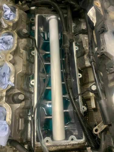

Wenn es das Rohr im V ist, dann findest du das Leck nicht. Es ist nirgends wasser zu sehen, weils vermutlich vom Fahrtwind sofort weggepustet wird. Ich hab seit Monaten nicht mehr nachgeschaut, mach ich morgen früh.

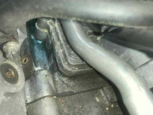

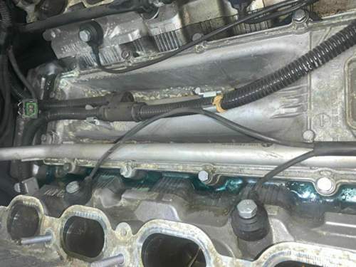

Sooooo Nachtrag zum Thema Kühlwasserverlust;
Der Dicke wurde von unten gecheckt da in den letzten Tagen "im Stand" kontinuierlich Wasser kam!
Das Kühlwasser kommt defenitiv nicht von vorne über dieses Loch! Verlust kommt vom hinteren Bereich des Motors richtung Getriebe!
Was meint Ihr; Wasserrohr oder doch was anderes?
Was könnte es da hinten noch sein?
Könnte es nicht auch vom AGR-Kühler kommen....oder auf jeden Fall das Wasserrohr öffnen?
Kann das Wasserrohr auch nur hinten undicht sein?

Wenn’s hinten am Motor suppt, Dann bleiben nur die 2 Schläuche zum Innenraum. Die kannst mitmachen, wenn der wally deine VSDs macht. Er wird Wahrscheinlich die Ansaugbrücke mit runter nehmen, da solltest da ran kommen.
Wodurch die Schläuche kaputt gegangen sein könnten, weiß ich nicht. Ev. ist ja der Plastikstutzen so spröde und hat einen Haarriss, oder ein Marder hatte Appetit?
das Fahrzeug stand die letzten 3 Wochen bis auf eine Fahrt mit 200km und 1x Kurzstrecke 15km!
Trotzdem war alle 2 Tage eine Lache am Boden (keine Liter aber immer ein wenig).....deswegen wollte ich der Sache auf den Grund gehen da von vorne kein Wasser kommt....Bilder stehen ja hier!
Wasser im Kasten war fast nicht mehr vorhanden...
