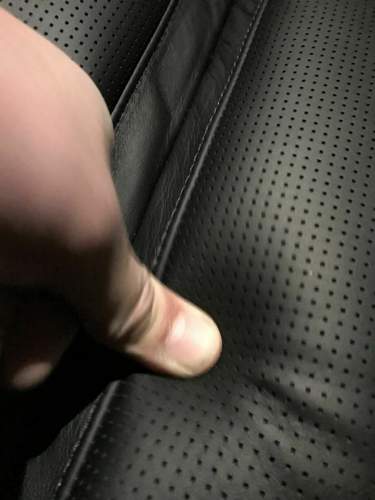

Bei Fahrten, die länger als 1 Stunde dauern, bekomme ich ein taubes Bein. Mein Freundlicher meinte, dass ich die Oberschenkelauflage nicht voll ausziehen soll. Das habe ich getan, es ist auch etwas besser.
Richtig bequem ist dies aber nicht. Wenn ich die Oberschenkelauflage ganz ausziehe, dann spüre ich auch die Querstange darunter. Was tun? Ich wiege 115 kg, da drückt also einiges auf den Sitz. Überlege schon – erst recht, weil nach 5000 km das hellbraune Leder schon die ersten zarten Grauschleier trägt – einen gepolsterten Überzug zu besorgen.
Zugegebnermassen bin ich verwöhnt – bin die letzten 200.00km die Multikontursitze mit Klimatisierung von MB gefahren – die bisher besten Sitze, die ich „gefahren bin“.
Bin ich der einzige mit diesem Problem? Was ist mit anderen Schwergewichten und Langstreckenfahrern?

Man kann die Stange immer noch spüren wenn die Sitzverlängerung draußen ist. Ich würde sagen, dass ich diese nun etwas weiter raus fahren kann, aber Fakt ist die ist immer noch da.
Mich stört es aber nicht. Lasse halt die Verlängerung drinnen und sitze sehr gut. Bin 195cm bei~95kg.

Da musste ich nun extra einen Volvo XC60 kaufen um nach der Stange zu suchen. Ich würde mal sage, da wurde was geändert (oder massive Schwankungen in der Produktion).
Die Sitze haben zwar erst 300km runter aber dafür unter Volllast, bin einfach viel zu kurz (1.89m) für mein Gewicht.
Da unten ist etwas aber keine spürbare Stange, ich würde es für das blaue Blech halten.

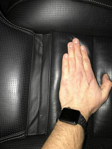

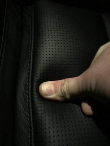

Als Vergleich habe ich noch mal das Bild von @RootBoy76 angehangen (mit der flachen Hand und Stange)

Ich spüre jedenfall nix mit Stange und kann bis zum Blech durchdrücken. Für mich sieht es beim 3. Bild aus, als wenn da oberhalb noch was ist?!?!
Ich denke schon, dass Du recht hast und die Stange die Kante im Knick des blauen Bleches ist.
MN kann durch das Leder ja nur ertasten, da da eine harte querliegende Traverse, Stange, irgendwas ist.
Kann man ja auch gerne bauen und gegegn durchtauchen einbauen. Ging bisher (!!!) ja auch und ist bei Sitzen ohne Verlängerung aktuell kein Thema.
Das Blech sitzt wegen der recht breiten Verlängerung zu nah Richtung Lehne. 3-5 cm mehr Grundsitzfläche würden schon reichen.

Ja, das ist der passende Sitz zur Thematik in diesem Fred. Die Sitze sind in XC 90, XC 60 und V 90 nach meinem Kenntnisstand weitestgehend identisch, zumindest in der Konstruktion und den Maß-Proportionen.
Vielen Dank an @sotuba für die sehr aufschlussreichen Schnitt-Bilder des "Komfortsitzes". Das beschriebene Dilemma ist hier sehr schön zu sehen, auch wenn "die Stange" nun doch ein komplexerer "Blechträger" ist.
1. Den Sitzen fehlt im Übergang vom Rücken zur Sitzfläche eine umlaufende Beckenstütze! Diese würde auch mehr Freiraum für den "Allerwertesten" schaffen, was automatisch mehr Oberschenkel-Auflagefläche schafft (im anhängenden Bild ist ein Sitz mit optimaleren Proportionen inkl. Beckenstütze abgebildet)
2. Die grünen Nosag-Wellenfedern markieren genau den zu kurzen Bereich, der sich in der Praxis dann anfühlt, als sitze man in einer kleinen Mulde. Das ist auch logisch, denn die Federn sind flexibel und der dann anschließende blaue Teil ist starr. Dazu kommen die höheren Schaumpolster im "grünen Bereich" und flachen Polstern im "blauen Bereich", was als Ergebnis eine sehr "unharmonische" Sitzfläche mit sehr unterschiedlichen Druckpunkten an Gesäß und Oberschenkel erzeugt ...
3. Der starre blaue Teil mit wenig Polsterauflage müsste zumindest ca. 5 cm weiter nach vorn. Damit wäre er weiter von den Sitzknochen entfernt, wo weniger Druck aufgebaut wird ...

Ich habe auch die Sitze mit Verlängerung. Aber ich spüre keine Stange. Warum soll ich da etwas reklamieren?
Ich habe neulich versucht das Foto mit der Handfläche nachzuvollziehen: Ich konnte keine Stange (oder eben Blech) ertasten, das Foto von Rootboy nicht nachstellen... 😮
Also an dem Beifahrersitz kann ich das auch nicht wirklich nachstellen. Der ist aber auch wie neu.
