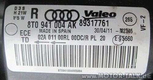

Moin zusammen)ich möchte meinen A5 auch mit dem xenon nachrüsten,eine firma die es macht und sich in dem gebiet gut auskennt habe ich schon gefunden kann später n link posten, alle teile,die ich für die umbau brauche,habe ich auch gefunden,muss die nur noch kaufen,möchte aber auf Nummer sicher gehen und noch mal leute die hier ahnung haben fragen ob sie meine checkliste anschauen können und n paar fragen beantworten wo ich noch nicht ganz sicher bin ob die teile richtig sind.Ich bin nach der nummernliste gegangen die ich bei audi bekommen habe trotzdem hab ich n paar fragen,also :
1.Audi a5 hat nur einen xenonlicht-bi xenon oder halogenlcht,stimmts?(weil bei ebay oft steht einfach xenon scheinwerfer und das irritiert)
2.Scheinwerfer 8T0 941 029 AK sind hallogen aber 8T0 941 003 L sind xenon,stimmts?(weil bei audi haben die mir nur die erste gegeben und für xenon könnten die mir nichts sagen). 8T0 941 003 L das sind original vom werk so wie ichs verstanden habe,kann ich die kaufen und bei mir einbauen lassen?
so erst mal die beiden fragen die nächsten werde ich posten sobald ich die antworten habe,der scotty geht hier voll ab))was sagt er den dazu))
MFG
Nein, 8T0 941 029 AK (links) und 030 AK (rechts) sind nicht Halogen sondern Xenon Scheinwerfer.
Ab Werk verbaut sind dafür die 003 AK und 004 AK. (die L sind alte Xenon aus den ersten A5)
Original geschrieben von CAHA_B8
Nein, 8T0 941 029 AK (links) und 030 AK (rechts) sind nicht Halogen sondern Xenon Scheinwerfer.Zitat:
2.Scheinwerfer 8T0 941 029 AK sind hallogen aber 8T0 941 003 L sind xenon,stimmts?(weil bei audi haben die mir nur die erste gegeben und für xenon könnten die mir nichts sagen). 8T0 941 003 L das sind original vom werk so wie ichs verstanden habe,kann ich die kaufen und bei mir einbauen lassen?Ab Werk verbaut sind dafür die 003 AK und 004 AK. (die L sind alte Xenon aus den ersten A5)
also die mit der bez. 8T0 941 003 L kann ich kaufen und ist xenon,bin bisl durcheinander geraten,danke sehr
