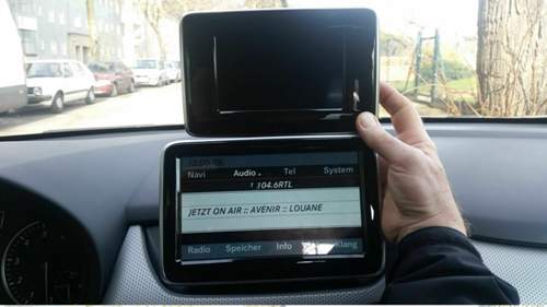

Habe nun meinen B mit Audio20 auf 8" Display umgerüstet. Die Auflösung der Audio 20 eigenen Signale ist etwas schwächer aber immernoch alles gut zu erkennen. Das Display, aus der Bucht, für 450 Steine arbeitet mit Win CE 6.0
und ist Touch fähig bei den eigenen Anwendungen. Er spielt über USB Audios, Videos und E Books ab. Bringt ein eigenes Navi von Igo mit. Funktioniert aber nur wenn man eine extra Naviantenne installiert. Die ist aber sehr klein und in der rechten oder linken Armaturenbrettecke zu verstecken. Alles in allem bin ich gut zufrieden.
Aber aufgepasst. Was ich beim Kauf auf englisch überlas war das ich den Zoll noch abdrücken muß. Waren immerhin nochmal 38 €.
könntest Du bitte mal ein Bild anfügen ? Da es ja "scheinbar" kein Originales Display ist,würde mich die Optik schon sehr interessieren. Meine Werkstatt meinte,dass es nicht möglich ist und ich die Komplettumrüstung auf das teuere Navi durch führen müsste. Das war es mir dann im Endeffekt nicht wert.
Das wäre es mir auch nicht wert gewesen. Ein Foto werde ich diesen Wochenende noch aufnehmen und beistellen.
Nur mal soviel gesagt. Sieht Original aus wie nach MOPF. Also vielleicht gibt es Unterschiede wenn man zwei autos nebeneinander stehen hat. Befestigung ist wie Original. Der einzige Unterschied daran ist die fehlende Schaubenabdeckung.

Ich habe es in der Bucht für 475€ gekauft. Kommt aus Taiwan was aber nicht sofort ersichtlich ist. Ein Einbauvideolink ist da auch bereitgestellt.
Spiegeln tut es schon aber im Fahrbetrieb sehe ich nur einen Teil des hinteren rechten Fensters. Meiner ist 06.2013, also ein Vormopf. Wem das bisschen spiegeln stört der kann ja eine Folie drüberkleben. Schont außerdem noch das Display und gibts auch in der Bucht

Hier moch ein Bild nachgereicht um den Unterschied zu erkennen.
20160227-115914
http://www.ebay.de/itm/291414952359
Mein B ist ein Vormopf.
