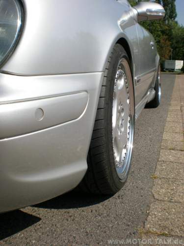

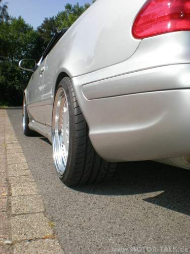

Original geschrieben von farmer1
Das sehe ich ein wenig anders, an der VA hab ich 8.5x18 ET35 mit 225/40 R18, an der HA 10x18 ET32 mit 255/35 R18, an beiden Achsen musste gebördelt und gezogen werden, ansonsten hätte es gestriffen.
Mein Fzg ist um ca 50mm tiefer.
mein Cabrio ist um 40 tiefer
habe 8,5x18 ET32 mit 225/40 und 10x18 ET27 mit 255/35
und die paßten OHNE irgendwelche Karosseriearbeiten drunter
Es kommt aber auch auf den Reifenhersteller an, die einen bauen schmäler auf, die anderen breiter
