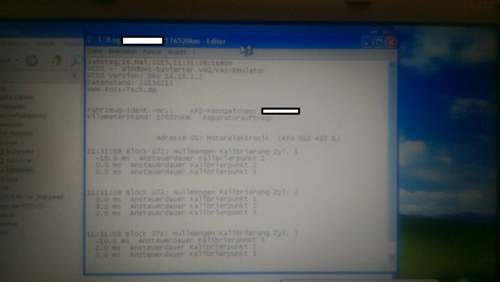

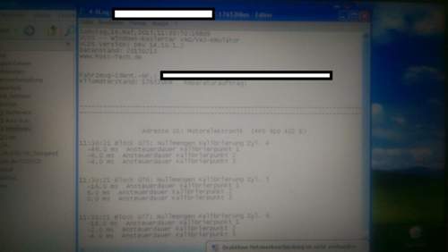

Hallo Leute,
ich hätte gerne mal eine Einschätzung von euch zu meinen Werten.
Bj. 11/2006, Motorkennbuchstabe ASB, 3,0 TDI, 232 PS
Ich lese die Werte in mehr oder weniger regelmäßigen Abständen aus, zuletzt vorgestern. Auf den Fotos seht ihr die Werte, Zylinder 4 macht mir ein wenig Kopfzerbrechen, weil er mit -46 so hoch ist.
Bei der letzten Messung vor ca. 1 Jahr waren die Werte nahezu identisch, lediglich Zylinder 4 lag mit -26 noch deutlich niedriger.
Kulanz seitens Audi kann ich bei einer Laufleistung von 176 tkm und dem Fahrzeugalter wohl nicht erwarten, zumal das Scheckheft auch nicht durchgehend beim Freundlichen gepflegt wurde.
Ich tendiere dazu nach Möglichkeit nur den Injektor vom Zylinder 4 beim Bosch-Dienst tauschen zu lassen.
Das Auto fährt problemlos, kein Ruckeln, Rauchen oder sonst was.
Nächste Woche steht die Urlaubsfahrt (ca. 3000 km) an, davor werde ich es wohl nicht mehr schaffen, den Injektor tauschen zu lassen.

Themenstarteram 18. Mai 2015 um 13:22
Nach TPI ist er Defekt und sollte getauscht werden.
Komisch dass von den allen nur der am Zylinder 4 an der Verschliss-grenze ist.
Solange er nicht qualmt, ruckelt und du keinen Ölvermehrung feststellen kannst, wird er die Tage ja noch wohl aushalten.
Schau was für ne TN dein Injektor hat, kannst ja auch einzeln tauschen da ja andere top Werte haben, wobei ich sagen muss VCDS und die Kalibrierungswerte nicht immer viel-aussagend sind.
Kauf dir mal einen funktionsfähigen gebrauchten, lass den sicherheitshalber nochmal prüfen und lass den aus Zylinder 4 mal bei einem unabhängigen prüfer testen (Nicht Bosch, die wollen verkaufen!). Bei Ebay gibts einige Prüfstandbetreiber. Dann weißt du was Sache ist und hast im besten fall noch einen verwendbaren Injektor für später.
Minimale einspritzmengen abweichungen sind kein problem, das steuert das MSG aus, hauptsache der Injektor ist 100% dicht (=tropft nicht).

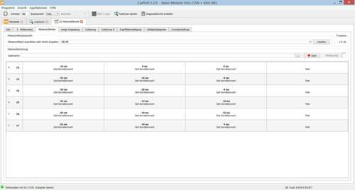

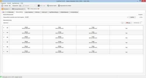

habe einen A4 3.0TDI (Bj. 03/2005, 130tkm) und die gleichen typischen Symptome gehabt (weisser Rauch, Schlag beim Anlassen, Diesel im Motoröl) und daher alle 6 Injektoren beim Boschservice tauschen lassen.
Habe den Wagen soeben abgeholt und die Werte ausgelesen, diese sind jedoch nahezu unverändert (schlecht) im Vergleich zu vorher!
Kann das sein? Hat jemand Erfahrung damit?
Anbei die Werte vor und nach dem Injektortausch.
Vor-injektortausch
Nach-injektortausch
Das sieht für mich aus wie vergessene Korrekturwerte. Normal sollte jetzt alles auf 0 sein. Lies mal den Block 71 aus, dann hast Du es schwarz auf weiss. Da dürfen die Verlernzähler maximal 2 anzeigen, eher noch 0 oder 1. Das dauert dann ettliche Kilometer bis sich da was tut.

Ich hab meine auch vor über einem Jahr bei Boschservice hier in Regensburg tauschen lassen. Gegen Generalüberholte. Es war eine Odyssee mit etlichen Beanstandungen. Nicht nur das ich nach Wochen es rausgefunden hab das der Mechaniker mir an allen sechs Injektoren die Dichtungsringe (vergessen) hat zu verbauen, nein die haben sich auch noch zum schluß geweigert den Nullmengenabgleich zu machen mit der Begründung "Haben wir noch nie gemacht und wir machen das schon seit vielen Jahren so"!
Das nenn ich mal Spezialisten.
Gabs zu den überholten Injektoren ein Messprotokoll mit neuen NMK-Werten? Denn die auf den Injektor gelaserten dürften nicht mehr passen (ausser Bosch würde die überholen und neu lasern). Und wer überholt überhaupt Injektoren? Laut Aussage Bosch ist das nämlich nicht möglich, da es keine Verschleissteilsätze dafür gibt. Was bauen die dann da für Nadeln und Nadelsitze ein?
Achso, was hat der Wechsel bei Bosch gekostet? Sicher, dass die gewechselt haben und nicht nur mal ausgebaut und vermessen???? Wo sind die alten Injektoren? Was haben die neune Injektoren für Ersatzteilnummern? 029130277.. also die Audi/VW Nummer oder nur die 044511... also die Boschnummer.
