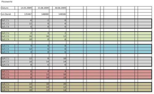

auch ich verfolge diese Thread schon länger da mein FZG unter die übliche Verdächtigen fällt 🙁.... Habe gestern mal die Messwertblöcke ausgelesen:
Stufe I Stufe II
Zyl. I -24, -8
Zyl. II -20, -12
Zyl. III -16, -4
Zyl. IV -24, -12
Zyl. V -4, -4
Zyl. VI -20, -12
Soweit alles im Grünen, jedoch sind vorallem die Werte von Stufe II teilweise kurz an die Grenze... Auch das "klacksen" beim Motorstart warm, ist bei mir zu hören, jedoch gibt es überhaupt keine Drehzahlschwankungen o.ä.... Werde erstmal schauen welche Injektoren verbaut sind. Habe noch Gebr.Garantie bin November...

sry ich kann dir na nichts genaues sagen. ich habe meine Werte nochmal ausgelesen und Zyl 4 5 und 6 gehn mir irgendwie auf den Keks. Kann da wer was genaues dazu sagen?
EDIT: Irgendwie mach ich mir da unnötig Sorgen. Hab nochmal den alten Thread gesucht. So lange kein Minus davor steht sollte ich mir keine Sorgen machen. Somit passts also..... Na dann.
Piezobild
059 130 277 S
Das ist die Teilenummer vom Injektor und S bedeutet alter Injektor.
Diese anderen Nummer auf dem Injektor ist ein 7-stelliger Anpassungswert der für den Injektor-Mengen-Abgleich und den Injektor-Spannungs-Abgleich benötigt wird.
