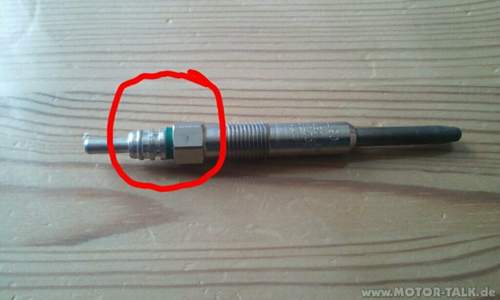

Original geschrieben von Micha486
Kann man im eingebauten Zustand sehen ob die Glühkerzen der alten oder der neuen Generation sind ?
Ich weiß nicht genau...zieh mal den Stecker ab und schau ob du einen farbigen Ring siehst...daran kann man es erkennen....
(siehe Bild-Beispiel)
Mit dem selber ausbauen wäre ich auch vorsichtig...die sind schon ziemlich dünn geworden....einige hier haben sie schon selber gewechselt...mit bisschen vorbereitung und sehr sauberem arbeiten (dreck um die Glühstifte restlos entfernen vorher) ist das aber zu schaffen....mehr dazu bringt die sufu

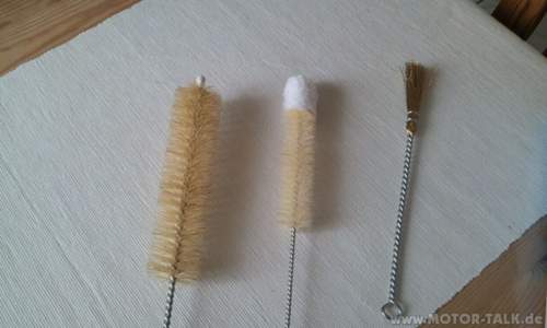

Ich habe gestern , das von meinem Schrauber empfohlene, Bürstenset gekauft....Montag werden Spannplatten und Dichtringe bestellt und Freitag ist meiner mit dem Injektorenwechsel dran.....huuuuu bin ich aufgeregt 😁
Im laufe der Woche werde ich schon die "neuen" Injektoren beschriften und einem Zylinder zuordnen...und das selbe mit den alten...und dann sehen ob sich was ändert/geändert hat. I hope sooooooo
mfg Senti
