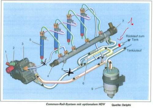

In der HD-Pumpe ist ein kleiner Kolben, der den Rail-Druck aufbaut. Dieser Kolben kann sich in der Laufbahn verdrehen und dann fängt das Material an zu "fressen". Angeblich sollen spätere Pumpenversionen so gebaut sein, dass sich der Kolben nicht mehr verdrehen kann.
@DÄM0N schrieb am 13. Juli 2018 um 21:41:43 Uhr:
Passat 3c 2010 2.0 TDI 16V CBAB
220.000 Pumpe defekt Kolben hat sich gedreht und Späne im Tank.Dieselfilter neu und mit Magnete versehen
6 Dosen Bremsenreiniger verbrauchtGruß Armin
Kann man die Späne mit dem Magneten erfassen?
Wenn ja, muss man ja nur zwei Leitungen mit Magneten versehen und schon hat man einen sicheren Schutz gegen die Teile.
Meine ursprüngliche Idee war, einen Filter einzusetzen...Punkt 1 auf dem Bild.
Was meint ihr??
