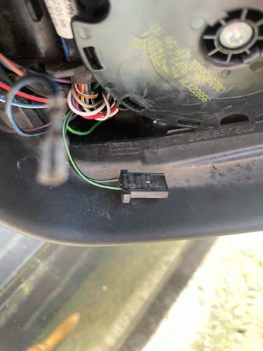

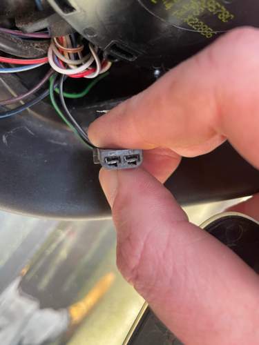

Habe den link leider zu spät gesehen, trotzdem danke dafür. Habe es nun doch auf die „harte Tour“ probiert. Bis auf ein abgebrochenes Blinkerhinweisdreieck auch schadhaft überstanden. Beifahrerseitig ist mir ein loser Stecker aufgefallen, weiß jemand wozu der gut ist? Ein passendes Gegenstück habe ich nicht gefunden.
@marstimoto schrieb am 30. Dezember 2022 um 12:35:20 Uhr:
Automatisch abblendender Außenspiegel Beifahrerseite
