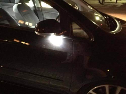

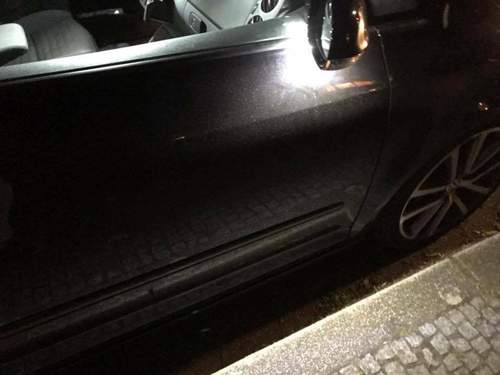

So sieht es bei mir aus Matze.
Hatte noch zwei zweier LED's...
Bin aber mit der ausleuchte, nicht so zufrieden 🙁🙁

War heute bei Hypercolor.
Finde die Umfeldbeleuchtung und das Innenlicht besser alls die Billigen von ebay...
Kommt auf den Handy Fotos leider nicht richtig rüber.
