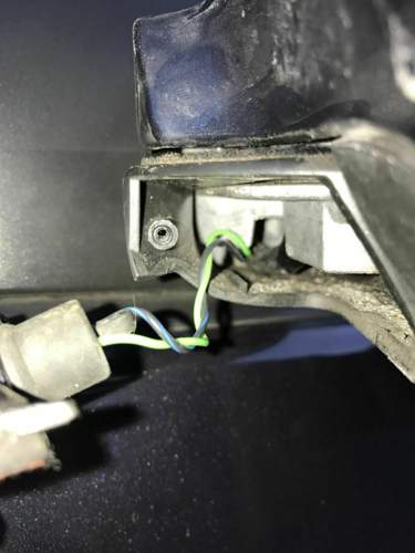

Ich wolllte nun kürzlich das Modul gegen das zuvor verlinkte wechseln.
Nun fand ich wider Erwarten nicht so einen Stecker wie das neue Modul einen hat, sondern die Kabel der Beleuchtung führen zum restlichen Kabelstrang des Spiegels.
Ist das bei allen so und hilft dort jetzt nur ein Stromdieb, wobei ich dann ja den Stecker abschneiden müsste?
Danke euch!

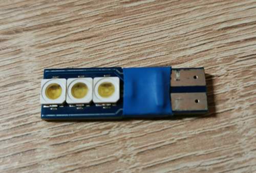

ich hatte bisher folgende LED verbaut.
Leider ist die kaputt und ich finde keine passende.
Weiß jemand wo ich diese bekomme?
Img-20211219
Schaut nach der W5W (T10) Fassung aus. Einfach mal W5W Led googeln.
Da gibt es auch ganze LED Module die Fehlerfrei laufen... da muss man nicht nur das Leuchtmittel tauschen...
Ja, ist 5W5
Sollen halt aber genau so flach sein und nur nach unten abstrahlen
