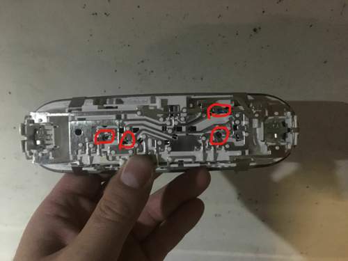

Habe die vordere Leuchte vom Stecker Eingang zum Ausgang für hinten durchgemessen.
Alle 4 Kontakte für das Licht werden einfach weitergeleitet.
Da sitzt keine Diode.
Das 5. Kabel am Eingangsstecker ist ja der Ausgang zum Aut. Innenspiegel, damit der weiß, wann das Innenlicht manuell eingeschalten wurde.
Nein, ich meinte das da eventuell was in der Leuchte hinten ist....
Ich mache morgen mal ein Foto davon...
Die hat noch irgendwelche komischen Sachen verbaut.....
Da ist erst recht nichts verbaut.
2 LED für die Schalterbeleuchtung und 2 Schalter, wenn du schon die gute Innenleuchte hast.
Dann noch die Leuchten und gut.
Mit denn Schaltern wird nur zwischen Dauerplus und geschalteten Plus umgeschaltet.
Das Flackern beim Zusperren, kommt durch das Runterdimmen der Innenleuchte.
Beim Zündung einschalten ja das gleiche.
Das könntest du vielleicht mit einer Diode in Durchlassrichtung zu deinen LED und dahinterliegendem Kondensator etwas wegbekommen.
Eine LED reagiert ja bedeutend schneller als das Glühobst. Und wenn die Frequenz beim Dimmen zu niedrig ist, sieht man das bei LED schön.
Grundsätzlich ist das Innenlicht keine gute Wahl für dein Vorhaben.
Aber wo sollte ich sonst abgreifen........
Hier mal ein Foto von der Leuchte.... die Hat da schon irgendwas an Bauteilen drin....
Inkedimg-5811-li
Das sind die 2 LED für die Schalterbeleuchtung und die dazugehörigen Vorwiderstände.
Die haben mit den Leuchtmitteln für den Innenraum nichts zu tun.
Wie schon geschrieben, werden alle Kabel für die hintere Leuchte von der vorderen durchgeschliffen.
Du könntest also auch vorne rangehen.

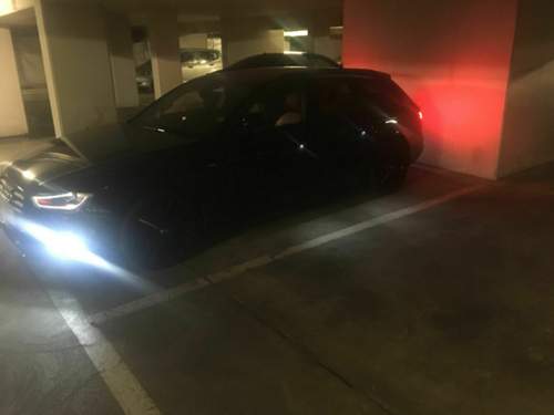

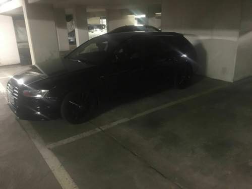

Jetzt mit Licht.....
Sieht bestimmt gut aus in echt und im Dunkeln.
Auf den Bildern ist zu viel Licht drumrum.
Das wirkt nicht so.
