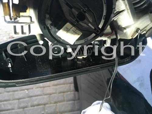

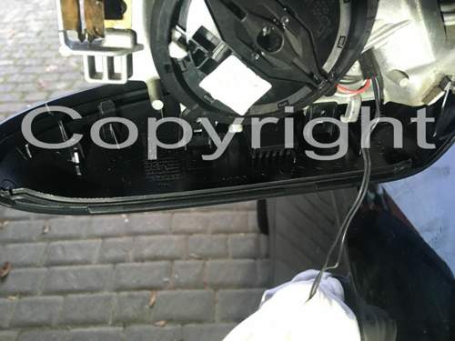

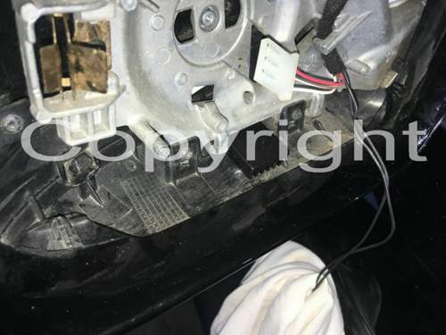

Hier nun meine Umfeldbeleuchtung für meinen A4 B8 FL.
LED sind Starplatinen mit 1W (350mA Konstantstrom) in kaltweiß (6500k-7000k)
Bild 1 & 2
Platzsuche für die LED samt Kühlkörper. Der FL-Spiegel hat unten wenig Platz.
Bild 3
Auch der Rand des Speigelgehäuses und des Glasses selbst, wenn es nach unten gestellt ist, sind zu beachten.
Bild 4
Starplatine in das vorher gebohrte Loch mit Karosseriekleber einkleben, vorher die Platine mit Schutzlack gegen Feuchtigkeit schützen.
Bild 5
fertiges Unterteil testen
Bilder 6 - 9 Leitungen ziehen
Bild 6
Das Ende des Schutzschlauches ist im Spiegel mit einem Schrumpfschlauch mit Dichtmasse verschlossen.
Diesen längs aufschneiden. Die Dichtmasse ist elastisch und klebrig. Der aufgetrennte Schrumpfschlauch wird nachher wieder rumgelegt und mit einem neuen Schrumpfschlauch fixiert (Bild 9)
Bild 7
An der Stelle, an der die Gumitülle (Abdichtung) zwischen Spiegelfuß und Tür sitzt, sind die Leitungen im Schutzschlauch mit Gewebeband umwickelt. Dort bekommt man nichts durchgezogen. also Schutzschauch auftrennen, Gewebeband entfernen, Leitungen ziehen, Gewebeband um Leitungen, mit Schrumpfschlauch schließen.
Bild 8
zeigt die neuen Leitungen und den Stecker fürs TSG, auch die Gummitülle ist zusehen.
Um die Schrumpfschläuche über den Schutzschlauch zu bekommen, habe ich die Kontakte komplett ausgepinnt und auch die Gummitülle entfernt.
Bild 9
Leitungsabdichtung im Spiegel wieder herstellen
Bild 10
Spiegelgrundgerüst mit unterer Abdeckung. (Kabelführung)
Bild 11
Die Konst.Stromquelle habe ich mit Kabelbindern an dem Kabelhalter über dem TSG befestigt.
Bild 12 & 13
Ergebnisse
Das Kaltweiß passt sehr gut.
Helligkeit gefällt mir sehr gut, ist aber immer Geschmackssache.
Platzsuche
Platzsuche mit LED
Gehäusegrenzen
