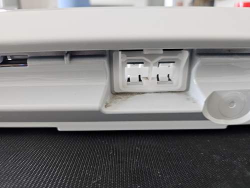

Seitenschweller
Dieser ist oben geklippst (Bild 3 & 4 zeigt diese) und unten mit Nieten fest gemacht (N0385491m Spreizniet 8X12 | 10stk | 0,4€ pro stk).
Diese konnte ich easy durchdrücken, Ersatzteile braucht ihr da eigentlich nicht, aber lieben haben und nicht brauchen 😉
Das geklippste einfach die Hinterseite die 4 Nasen eindrücken und der Plastik-Clip kommt raus, das ganze 10 mal machen und der Schweller ist frei.
Vor dem folieren alles schön sauber machen & entfetten.
Beim Folieren ein Stück Folie passend zurecht schneiden (180cm x 14cm, ist etwas länger, aber dann könnt ihr an den Seiten anfassen ohne Klebekraft zu versauen).
Zum Erfolg bei mir hat es dann geklappt, als ich in der Mitte mir einen kleinen streifen frei gemacht habe, mittig aufgesetzt habe und von dort dann nach links und rechts langsam aufgezogen habe. (siehe Bild 5).
Der Schweller ist gebogeben, und ich habe im unteren Drittel, die große Fläche zuerst "gerakelt" und dann die Mulde und nach oben und unten fest gemacht. Noch leicht und nicht fest. Erst den kompletten Schweller mit der Folie belegen und dann sollte schon einmal die gröbste Form passen.
Die Enden (Bild 5 eingekreist) habe ich zum Schluss gemacht. Erst einmal schauen dass alles mittig passt und die Wölbungen alle passen. Zur Not Folie wieder hochziehen und etwas korrigieren, schaut das die Folie gut in die Mulde / Wölbung vom geht und rakelt es fest. So wenig wie möglich Spannung. Ihr könnt später noch zur Not mit Wärme korrigieren, aber je besser es bereits jetzt sitzt umso einfach und besser ist es.
Die Enden links und rechts ist das selbe Spiel. An den Spitzen müsst ihr dann Entlastungsschnitte Setzen, Wärme draufgeben, sehr leicht ziehen und um die Rundungen gehen und dann sollte es klappen.
Brauchte drei Anläufe, wenn ihr das nicht oft gemacht habt, schneidet einfach mal ein Teilstück und probiert eine Seite. Dann bekommt ihr ein Gefühl (die Folie geht easy wieder ab, danach aber Reinigen nicht vergessen).
Schaut das ihr wirklich keine Luftblasen rein bekommt, solange ihr noch nicht alles fest gemacht und gewartet habt, könnte ihr die Folie eigentlich nochmal hochziehen und Luft raus bekommen. Ich habe dann nochmal alles leicht erwärmt und gerakelt, vorallem in der Wölbung. Am nächsten Tag hat sich eine kleine Luftblase noch gezeigt, die habe ich bissle erwärmt und nochmal versucht rauszuschieben / zu rakeln und hat sich verflüchtigt, ggf. mit einer dünnen Nadel ein Loch reinmachen und dann mit etwas versiegeln (aber da kenn ich mich net aus, muss ich mal schauen ob sie wieder kommt^^).

Die Clips wieder reinbauen und den Schweller reinklippsen. Ich habe von rechts angefangen und dann einfach *klick* *klick* *klick* bis er überall wieder eingerastet ist. Nieten rein und fertig.
Bild 6 (ignoriert die Farbkleckser, da war ich am rumprobieren mit Lackstift, ich hatte mir den Schweller ja leicht beschädigt und musste ihn ausbessern...) zeigt mit Kreppband wo der Klebestreifen anfängt, die komplette Leiste muss wieder mit einem Klebeband versehen werden. (wisst ihr ja, die scheiße habt ihr ja erst vor kurzem entfernt).
