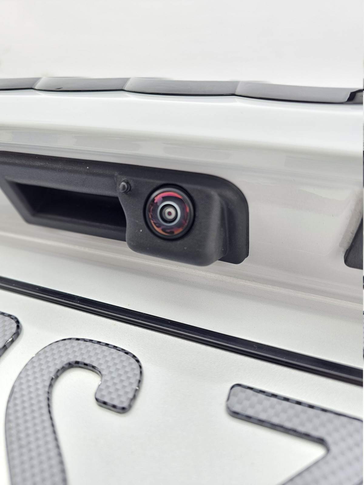

Da Audi überall sparen muss oder es nicht für nötig hält, war bei der Rückfahrkamera am Sportback die Waschdüse nicht (mehr) vorhanden.
Und so jeder kennt es, bei schlechtem Wetter ist da gerne mal Dreck usw. drauf und die Kamera wird in ihrer Funktion deutlich eingeschränkt bis hinzu unbrauchbar.
Hier kommt die Waschfunktion zur Rettung, die man schnell und für ~45€ nachrüsten kann.
(Nur für den Sportback, da dies an den Heckwischer angeschlossen wird.)
[mehr]
[bild=1]
