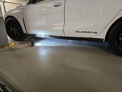

Hat jemand schon einmal den Seitenschweller (alias Abdeckleiste) ausgebaut / getauscht?
Muss man dafür wirklich die komplette Unterholmverkleidung abbauen? :'(
Puh, also ich habe jetzt mal einen ab gemacht und habe nun ein Trauma und hasse meinen sturen Kopf.
Die Nieten vorne im Radkasten, also die bekomme ich einfach nicht auf, dachte ich kann die Durchdrücken und dann öffnen aber da ging nichts.
Habe den ersten mit nem Seitenschneider zerstört und den zweiten konnte ich raushebeln.
Den Schweller raushebeln habe ich auch noch irgendwie geschafft, aber dann kam das Klebeband, denn das Teil ist natürlich oben geklebt und das war einfach nur Schlimm, ich bin da erst Moderat mit 100° dran und habe mich hochgearbeitet und habe gehofft irgendwann tut sich da mal was...
Viel Drücken, Fluchen und dann irgendwann konnte ich das stück für stück machen.
Im Frust mal deutlich mehr Temperatur probiert und das war auchn Fehler, weil die eine Stelle beim hebeln dann driekt bissle lack abgegeben hat (jaja, bin Profi).
Mit nem Lackstift und Geduld sollte ich alles wieder hinkriegen, jetzt ist das Ding erst einmal ab. Sauber machen, folieren und wieder dran machen (das mit dem Klebestreifen wird noch lustig) und dann überlege ich es mir gut ob ich die andere Seite auch ausbaue oder ob ich direkt dran foliere und es drauf ankommen lass.
Ist es den Aufwand wert? Nein
Geld wert? Nein
Machts Spaß? Sowas von nicht.
Wer aber sich hasst, für den ist das auf jeden Fall eine Tolle Beschäftigung.
Sobald es foliert und eingebaut ist, gibts noch mal mehr Details und einer Frust freien Version.

@TheDelta Warum hast du den noch mal abgebaut?
Also Rückblickend betrachet würde ich das auch nicht mehr machen. Aber ich hatte das mit in den Kopf gesetzt und da bin ich erst zufrieden wenn es getan ist.
Ich will das folieren, nur dachte ich mir wenn ich das "nur" bis in die Kanten foliere, dann ist es nicht so gut haltbar und wollte da auch net am Boden mich so blöde abtun.
Ich wollte lieber wie blöde versuchen das dumme Teil abzumachen. (mich hats halt auch einfach interessiert, jetzt bin ich ja auch irgendwie schlauer).
Kann ich nachvollziehen. Eigentlich muss auf dieses Hochglanzschwarz ne Schutzfolie drauf. Ich bleibe da regelmäßig mit den Schuhen wohl hängen.
