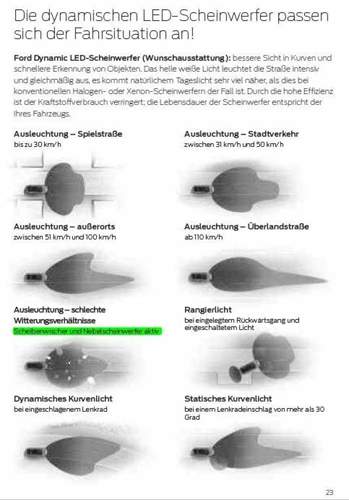

Schalten sich die Nebellichtlein eigentlich irgenwie automatisch zu wenn die Kamera oder sonst ein Sensor Schnee etc. "erkennt"? Oder wie soll man die markierte Zeile verstehen?
Wenn Scheibenwischer u. Nebelscheinwerfer aktiv, dann wird das entspr. Leuchtbild eingestellt. Die Nebler sind immer manuell zu betätigen.
Die Nebelscheinwerfer sind sowas von unnötig bei modernen Scheinwerfern wie denen beim mk5.. Machen nur die wchöne Leuchtgrafik kaputt.. Aber eine wirkliche Sichtverbesserung bringen Sie nicht.
Ach ja, und an alle die super Typen die mit Neblern fahren weil sie denken es sieht cool aus: Es ist nicht cool und sie obendrein scheisse aus! Egal bei welchem Auto!
Paßt. Wenn die Dinger automatisch angegangen wären hätte ich die Birnchen raus gemacht. Nebellicht ist nur unsinnig und peinlich. Wenn's was nutzen soll müßte das Fahlicht ja ausgeschaltet werden wegen der Eigenblendung die ja das eigentliche Problem bei Nebel und Schneefalll darstellt, aber dann sind ja nur 5m vor dem Fahrzeug ausgeleuchtet was wiederum bedeutet daß mit "Vmax = kein Tachoausschlag" gefahren werden müßte.
Leuchten die nicht bei Kurvenfahrt und einem entsprechenden Lenkradius automatisch mit?? Statisches Kurvenlicht??
...außerdem coming- / leaving-home Fkt.? Da leuchten die Nebler doch auch, od.?

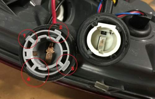

Kannst du mal beschreiben, welche Nasen du beim neuen Blinkerstecker verändert hast. Ich find da überhaupt keine Übereinstimmung mit dem Originalstecker.
Hab mal das Foto von dir mit Nummern versehen.
Blinker
Also, nochmal zu den Neblern.. Das statische Abbiegelicht sind separate LED-Leuchten in den Hauptscheinwerfern, und coming / leaving Home machen die Hauptscheinwerfer und das Tagfahrlicht..
Naja, bei den Nasen hab ich eine der kleinen Übrig gelassen und die andern 3 (inkl. der großen) weg gemacht.. Ist sicher keine 100% Lösung, aber erstmal tut es das so

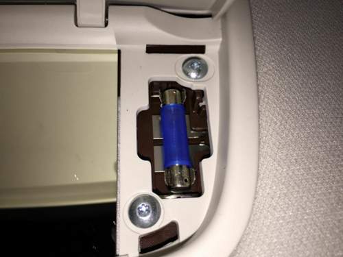

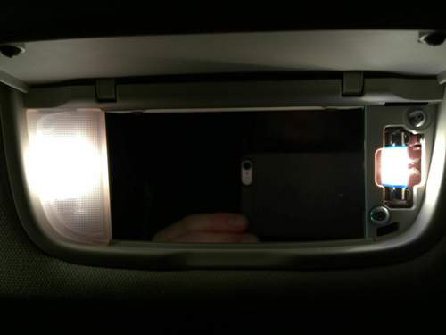

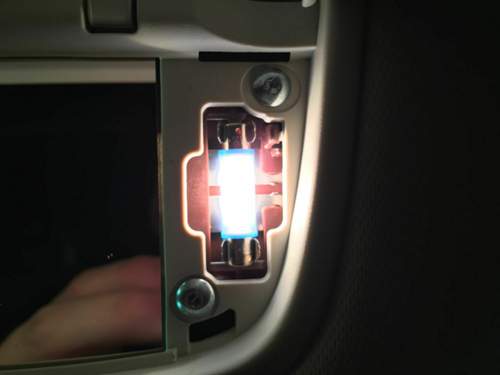

Nochmal was zur LED-Front.. Die Leuchten in Handschuhfach und Mittelkonsole sind LED, wohingegen die bei den Schminkspiegeln Soffitte (Bezeichnung: TS 14V 1.50 P44) sind mit nem blauen Gummiüberzieher..
Img-2978
Img-2979
Img-2981

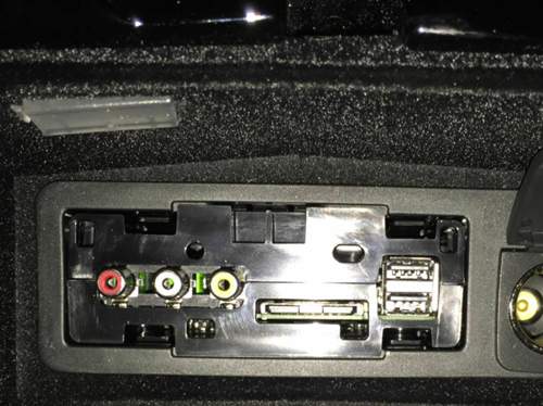

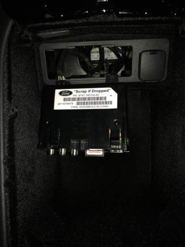

Und wen es interessiert, so sieht die Medieneinheit Im Handschuhfach "nackig" aus.
Img-2996
Img-2998
