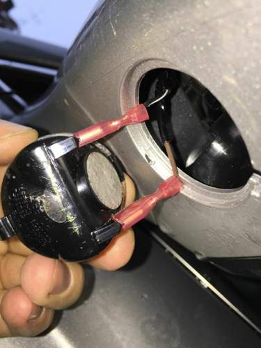

Ich hab da ein paar kleine LED Umbauten gemacht, die vielleicht auch für andere MK5ler interessant sein könnten..
Als erstes die Kennzeichenbeleuchtung: ganz einfach wie in der Anleitung beschrieben Leuchteinheit raus, Leuchte gegen LED tauschen und wieder rein.. Bilder zeigen dass es sich lohnt..
Dann die Rückfahrscheinwerfer.. Auch recht einfach, zu sehen auf den Bildern..
Dann die hinteren Blinker.. Genauso einfach..
Kompliziert wird es bei der Umfeldbeleuchtung.. Das sind scheinbar mit Sekundenkleber verschlossene Kapseln, aber ich hab sie trotzdem geknackt.. Die LED's die ich dafür besorgt hab haben nicht funktioniert, deshalb hab ich bissl was zusammengelötet, und auch hier find ich lohnt der Aufwand das Ergebnis..

Naja, Zerstörung frei ist hier Definitionssache. Wie man auf den Bildern sieht ist das Gehäuse der Umfeldbeleuchtung mit Sekundenkleber zusammengeklebt. Ich habe es auf bekommen ohne die Teile zu brechen, das is für mich zerstörungsfrei genug 😉

Wie hast du das Gehäuse der Umfeldbeleuchtung geöffnet? Messer? Temperatur?

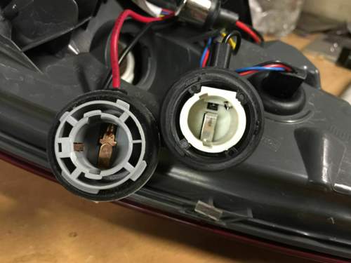

Genau das is der (zugegebenermaßen lacherlich nichtige) Grund für den tausch.. Alt und träge.. Und genau das kann ich bei Licht nicht leiden.. Und die Farbe is irgendwie kräftiger und klarer.. Jetzt sind die vorschaltgeräte drin, mal sehen wie es sich jetzt beim fahren benimmt.. Keinerlei Fehlermeldungen, auch nicht wegen der Speed-blinker.
Ja, Messer (blutige Hand) Geduld und bissl Kraft..
Vorschaltgerät drin, kein Speed-Blinker mehr..
Das mit dem Durchtrennen is mir auch immer sehr wichtig.. Also dass man keine Kabel durchtrennen muss..
Bei dem Set was ich oben verlinkt hab is das Gerät mit Anschlüsse dabei. Es wird quasi zwischengesteckt. (Bild) Nur passt der Stecker für die LED dann nicht so wie er is in das Blinkergehäuse. Da müssen ein paar Nasen modifiziert werden, dann passt es. Das original hat 3 Nasen und das vom Vorschaltgerät hat 4 (Bild).
Funktionieren tut es trotzdem.
