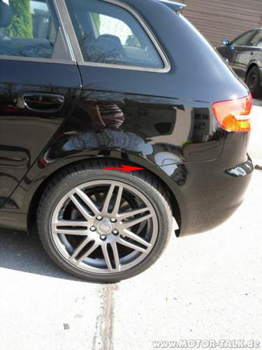

Hmm eines bereitet mir Kopfzerbrechen, wie ich das lösen könnte, ohne das die Reifen am Radkasten schleifen.
Hätte jmd ne idee bzw fährt jmd so ne Kombi mit 18" 35ET und hat Erfahrung mit 50/40mm?
edit
hab grad etwas gefunden
http://www.motor-talk.de/.../...raedern-beim-tieferlegen-t1938010.html
werd mir das mal an nem schönen We ansehen
und mal Mo anschreiben was er noch so gemacht hat das sie passen
danke nochmal an alle für ihre hilfe 😁
Der Federn Hersteller empfiehlt bei ab 40.000 KM Kürzere Dämpfer mitzuverbauen. Ich empfehle es nach nun 40 TSD KM bei meinen auch. Alle Federn ab 35mm sind gemeint, es wird einfach schwammiger. Ist halt ein Kompromiss mit nur Federn, wenn man sein Wagen 4-5 Jahre fährt nur mit Gewinde oder Sportfahrwerk.
ET50 ist absolut unkompliziert. Da schleift nichts 😉 Mit einer ET von 30 mm an der Hinterachse (20mm Distanzscheiben pro Seite) und 8Jx18 mit 225er Reifen hatte ich allerdings Probleme bei mittleren bis starken Bodenwellen - da hat es an der Radhausabdeckung geschliffen.
Der Einbau war das schönste an der ganzen Sache - Selbsteinbau 😁 an einem Nachmittag. Den Sturz habe ich nicht neu einstellen lassen, aber das kostet dann auch nicht die Welt.
Ja mit ET50 glaub ich.
Ich hab ET35 und wenn ich meinen Belade schleift es jetzt schon manchmal bei Bodenwellen.

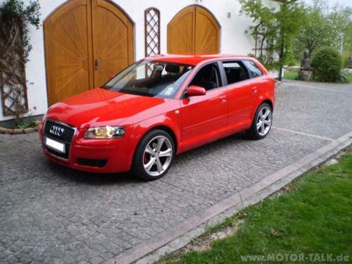

Und zwar hab ich grade nach dem Farbcode meines Autos gesucht.
Stimmt der Farbcode C8C8? Kann ich da ganz normal Spraydosen kaufen oder muss ich mir extra zusammenmischen lassen?
Auto im Anhang
Mfg
K1024-p4260275
Serviceheft Seite 2 oder Aufkleber in der Resrveradmulde
Viele Grüße
g-j🙂
Thx, werd dann mal morgen gucken.
das C8C8 stand auf der SEite 3 im Typenschein 😁
http://www.lesonal.de dort mal die Rezeptsuche benutzen! C8C8 ist Brilliantrot 2C, Außerdem gibt es diesen Farbton in Variationen, deshalb ist das Herstellungsdatum vom Fahrzeug noch zu beachten. Eine Spraydose gibt es von AUDI auch 300ml ca. 19Euro

Haste die Schraube rausgedreht? Das hilft unglaublich viel und man kann auch problemlos ohne fahren 😁
Sv-schraube
Jep Schraube ist draußen.
Vl falle ich bald mal über die Kotflügel her und lasse sie ziehen, bin aber noch am überlegen ob ich zum A6 wechsle.
