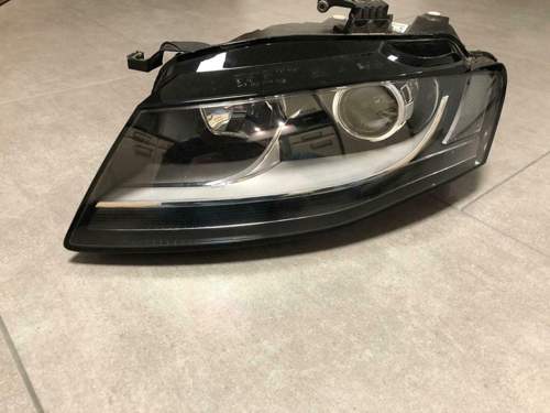

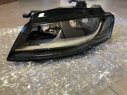

Hallo Gemeinde,
habe vor einigen Tagen spontan von meinem Chef einen erstklassigen A5 aus 2015 mit knapp 80.000 km für 14.200 Euro gekauft. Das Fahrzeug ist perfekt ausgestattet - hat aber diese optisch wenig ansprechenden Scheinwerfer. Diese müssen und werden gegen die optisch ansprechende Xenon-Optik getauscht werden ( Vergleich siehe Anhänge 1 und 2 ).
Eine Umrüstung in einer Audi Werkstatt kommt definitiv nicht in betracht. Das ist bereits geklärt - von den Kosten kann mein Sohn als Student ja 2 Jahre in Saus und Braus leben.
Was gibt es für Zubehör Lösungen ? Habe gelesen, dass die Magnet Marelli Scheinwerfer qualitativ sehr gut sein sollen ( Erstausliefer-Qualität ) . Offensichtlich wird dabei auch keine Scheinwerfer-Reinigungsanlage benötigt. Was ist technisch noch zu beachten ? Was wird noch an zusätzlichen Teilen benötigt ?
https://www.ebay.de/.../112470247518?...
Die aktuelle Lichtqualität bzw. -ausbeute ist gemäß meiner Bewertung nicht gerade optimal. Wenn diese Qualität etwas verbessert würde, wäre es schon optimal.
Dank für Eure Meinungenen/Bewertungen/ Kritik/Vorschläge !!!!

Grundsätzlich stimme ich der Aussage zum Thema Originalteile zu.
Gleichwohl gibt es durchaus sinnvolle Alternativen - wenn auch wenige !
https://www.autobild.de/.../austausch-scheinwerfer-43389.html#anchor_3
Mercedes wird von über tausend Lieferanten beliefert. Nur weil auf den Produkten von Bosch, Magna, Continental, ZF, Hella, DRÄXLMAIER, Wagon, Arcelor, Bosch etc. ein Stern aufgebracht wird ist die identische Ware ohne Stern nur halb so kostenintensiv. Oder : Bekanntermaßen liegt der Öleinkauf für die Automobilindustrie bei ca. 2 Euro/l und der verrechnete Preis an den Kunden gern mal bei 28 Euro/l für das Longlife.
Schon Cicero hat erkannt : Die Menschen verstehen nicht, welch große Einnahmequelle in der Sparsamkeit liegt.
@klaaber du verstehst das was falsch! Mit Originalteilen meinen die Leute Ausführungen von Teilen die dem original entsprechen nur eben auf dem freien Markt angeboten werden. Also bei deinem Beispiel dann eben Scheinwerfer die dem original entsprechen und evtl eben von Magneti Marelli oder Automotiv Lightning sind und nicht von Depo oder Dectane die dann solche Imitate dastellen die nur die eine ähnliche Optik wie Serienteile haben aber nicht deren Qualität.
Natürlich kann man im freien Handel seine Teile deutlich günstiger kaufen, hab meinen A5 Xenonscheinwerfer damals auch bei Mister Auto zum fast halben Preis wie von Audi gefordert gekauft.
Trotz allem muss bei einem Umbau von Halogen auf Xenon einiges umgebaut werden und wie schon geschrieben wurde ist bei deinem Baujahr eine automatische Leuchtweitenregulierung und Scheinwerferreinigungsanlage Pflicht.
Bei Mercedes gabs damals Ausnahmegenehmigungen für die ersten Modelle.
Genauso gibt es heute beim Audi A1 z.b auch Xenon Scheinwerfer ohne Reinigungsanlage weil es da nur 25 Watt Brenner sind die unter den 2000 Lumen liegen ab denen dann eine Reinigungsanlage gefordert wird und nein die Brenner gehen nicht in deinen A5 Scheinwerfern um den Umbau dann ohne Reinigungsanlage zu machen ;-)
Zum Schluss das mit dem Lichttechnischen Gutachten ist Unsinn wenn eben Scheinwerfer verwendet werden an denen nicht gebastelt wurde und die den Serienteilen entsprechen und die anderen beiden Gesetzlichen Auflagen eingehalten werden.

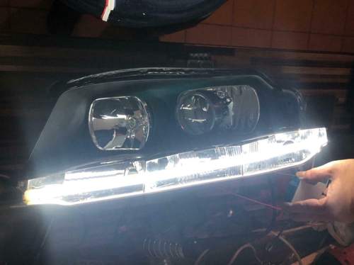

Man kann die Halogen Scheinwerfer auch auf DE Scheinwerfer mit Xenon umbauen.
Geht auch auf DE Linse mit H7 zum Beispiel. Auch led tagfahrlicht ist möglich. Sieh Bild 3.
Vorher
Nachher
Led
