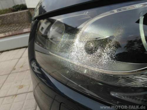

Img-1399
Ist das noch normal? Ist ja nicht gerade feucht, das Wetter draussen... (8°C Plus)

ein besseres bild wäre schon gut gewesen, aber generell sagt Audi das es nur kulanz/Austausch gibts sofern eine Tropfenbildung gegeben ist!
ja, das mit der Tropfenbildung stimmt... Bei mir sind sie auch beschlagen wenns lange regnet und ich auf Arbeit das Auto draußen hatte. Normal ist das dann aber in der Garage nach ner halben stunde weg...
Das auf dem Bild ist denke ich hart an der grenze. Tropfenbildung ist das wohl schon...
Ich beobachte das auch und fahr dann mal wenns ganz arg ist und regnet zum Händler... Angesprochen hab ich ihn schon, aber wie gesagt da geht nur was, wenn sich innen richtige Tropfen bilden.

Well, war nur Handy... Aber Tropfen sind definitiv drin. Das Bild zeigt den momentanen Zustand, letzte Woche (nach Regenfahrt) war's noch schlimmer, da hatte sich sogar etwas Wasser unten am Scheinwerferrand angesammelt. Die Frage wird halt sein, ob das nochmal so schlimm wird, um es nach den Ferien dem Händler zeigen zu können (auf dem Auto ist noch Garantie+Garantieverlängerung).
Ich habe das Auto erst kürzlich gebraucht gekauft, es ist wohl mehrere Wochen draußen gestanden (Indizien: Blätter im Motorraum, Ablauf im Tankdeckel war dicht, da stand auch das Wasser drin).
Insofern ist ggf. einfach diese sagenumwobene Scheinwerferbelüftung auch dicht... Der Beschlag ist nur im linken Scheinwerfer. Im Motorraum ist leider alles total verkleidet (3.0 TDI). Insofern: Wo finde ich denn diese "Belüftungsschläuche"?

Ecco! 😁
Ich glaube ich weiß jetzt, warum Audi die Scheinwerfer am Facelift an genau dieser Ecke geändert hat...

eigentlich sollten die fotos reichen ..
